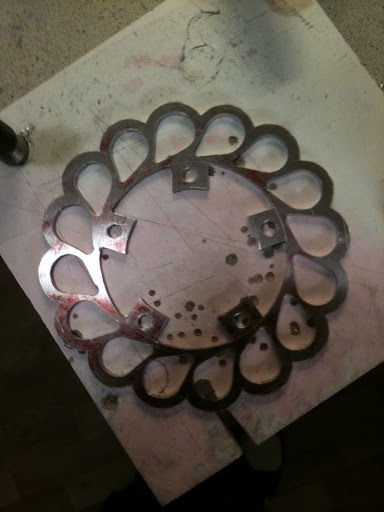

Eihän noin hienoja osia raaski pyörään laittaa :shock:
Tunnusta jo Seppo, vai oletko joskus jo tunnustanut, että olet ammattitaitoinen kelloseppä, ja sehän näkyy! :mrgreen:

Tuleeks tähän kello kanssa ? Käki vois olla kans kiva, se vois kukkua ainaku nopeus ylittää jonkun tasa kympin :D
Viestit: 2763
Re: STERN 3
Aikaa on paha sanoo , mutta tähän mennessä noin 10 tuntia, suoja täytyy viellä viilailla ja fiksata
... kun on vuosikymmeniä noita käsityökaluja tottunut käyttämään , haluaa aina yrittää jotain uutta muotoo, usein jopa käytännöllisyys jää tois arvoiseksi seikaksi ...
Eipä se hienous selvästi ilmaiseksi tule, mutta hattua kyllä nostan.
Itsellä on työkalujen käyttö hukassa, aikaa vähän ja asennekkin 'teknisesti toimiva riittää'. Kaikki säädöt juuri vastakkaisessa laidassa :-)

Aikaa on paha sanoo , mutta tähän mennessä noin 10 tuntia, suoja täytyy viellä viilailla ja fiksata. Sitten siihen tehdään hiilarista ehosteet. Eli paljon on viellä nyherrettävää. Painoo tässä vaiheessa sillä on 90g ja ei se siittä paljon muutu vaikka siihen tulee se hiilikuitu, viellä kun viilailen siittä noin puolet pois. Aines on alumiinia 6032 jos muistin nuo numerot nyt oikei, se väri joka siinä pinnassa on , on punasta piirtoväriä , helpottamaan noiden viivojen näkemistä.. Disainista en tiedä , mutta kun on vuosikymmeniä noita käsityökaluja tottunut käyttämään , haluaa aina yrittää jotain uutta muotoo, usein jopa käytännöllisyys jää tois arvoiseksi seikaksi. Esteettiset arvot on kuitenkin silmälle niitä joita haluaa ja yrittää tuoda esille. :roll:
Kaunis on ratas. Meinaatko hiilikuidulla tehdä siitä hiilikuituisen näköisen mutta jättää nuo kauniit pisaran malliset aukot näkyville ?
Itse aloin pohtimaan josko tohon Campyn "granny" compact double -viritykseen tekiskin, vastaisen varalle, ison rattaan tilalle tollasen ketjusuojan, niiden 3mm pultin alus prikkojen tilalle. Jos nimittäin alkavat jossakin kisassa nypyttään että kanssa-ajelijoiden rattaat tai koivet sirkkelöin edessä pyörivällä ketjurattaalla niin laittais tollasen siihen vastauksena.
Ja samalla keventäis noita tehtyjä rattaita vähän niin ei tulis painon lisää. Nehän on nyt fiksattu ja vähän ajoa lisää ennen seuraavaa parannus kierrosta. Pitää vaan pohtia miten keventäis, ettei lujuutensa kärsi liikaa.

Aukot jää näkyviin. Hiilari tulee taustalle ja alumiini pyöristellään ja kiilotetaan. Teen sellaisen puristin muotin jonka avulla hiilari nousee vähän luokalle näiden sisälle. Siittä tulee tarkempaa kuvaa myöhemmin ja tietysti työvaiheet yksittäin kuvattuna. :roll:

Täytyy sanoa etten muista. SRAM:n kampisarjan omat rattaat on jokusen gramman painavammat kuin tilalle tehdyt ovaalit, voin punnita ne kun talliin ehdin. Nämä tuoreimmat on kaikki 50- ja 34-piikkisiä.
Tallista löytyy myös 43-piikkinen keventämätön ovaali omatekele 144 BCD:lle...

Yksivaihde.net -foorumin kirjoittelijat tuppaavat nättejä pyöriä nähdessään kommentoimaan: "Tulin iloiseksi!". Nyt täytyy itse sanoa samaa. Käsityötaitojen näkeminen on sellainen asia, joka saa aina hyvälle tuulelle.
