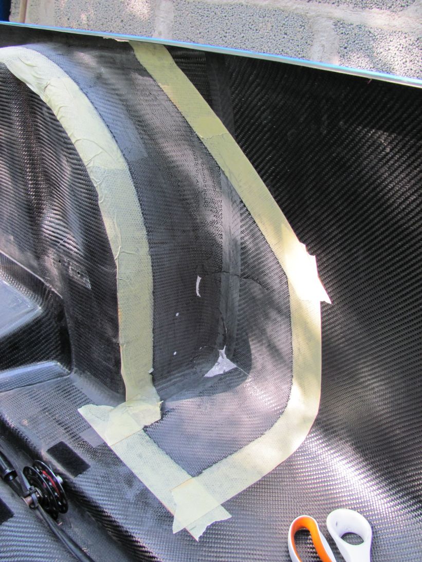

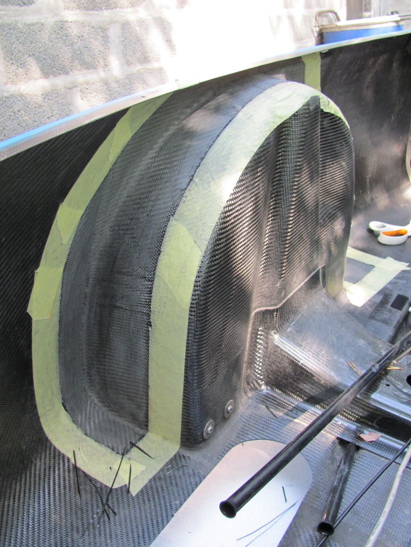

Mutta takaisin Stradan korjaukseen, eilen kävin laittamassa toivottavasti viimeiset pakkelit, viikonloppuna koitan saada tehtyä mahdollisimman paljon ja hyvällä tuurilla saisi pyörän ajoon jo silloin vaikka todennäköisempää on että menee sitä seuraavaan viikonloppuun.

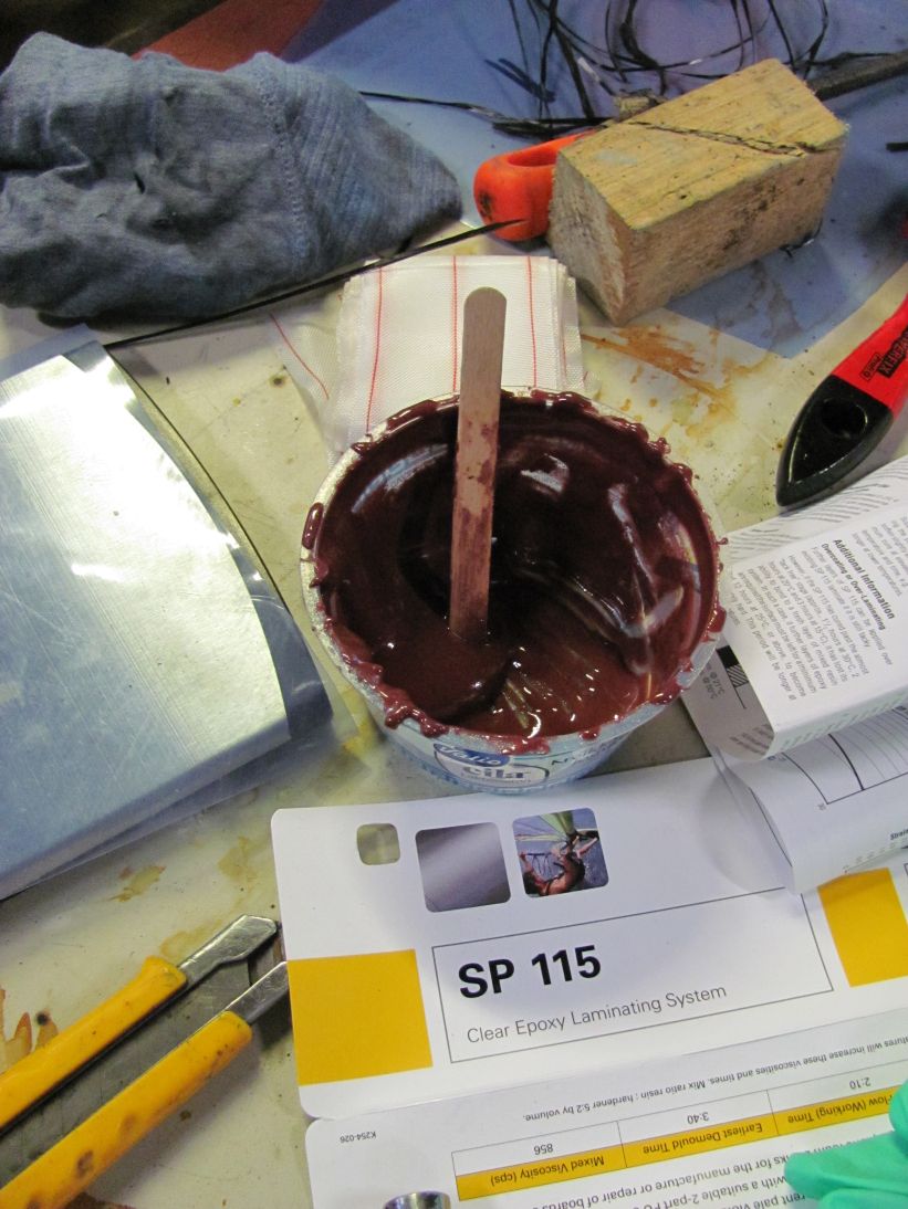

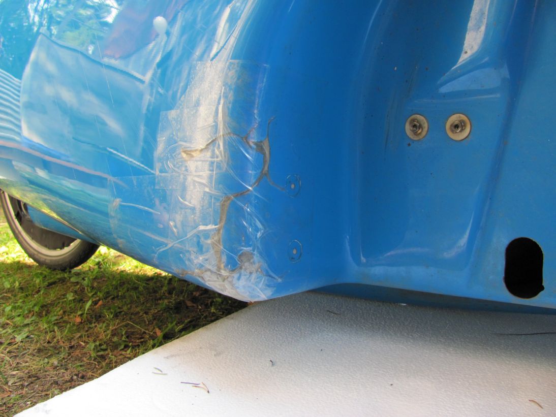

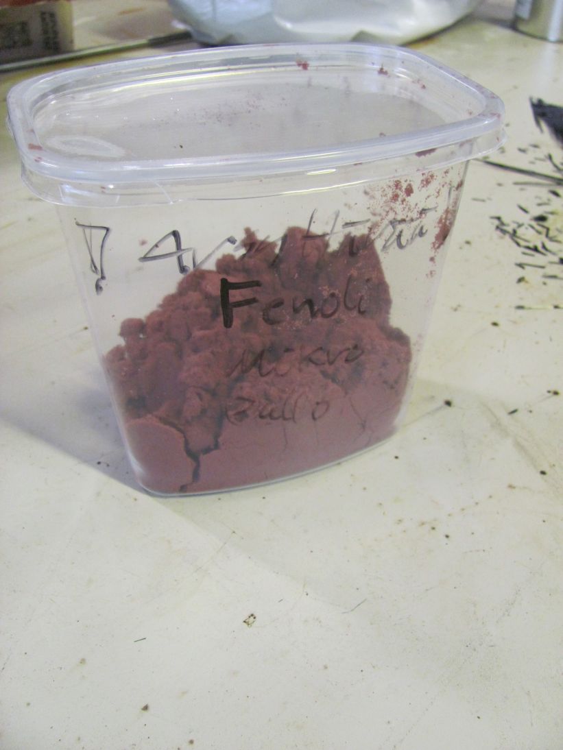

Laminoinnit on siis tehty (paitsi jos en rupea hienostelemaan yhden hieman epäonnistuneen paikan kanssa) ja ihan hyvin ne tuntui onnistuvan. Ihan tavallisella kontaktimuovilla koitin sitoa kuoren ulkopuolelta muotoonsa ja sitten sisäpuolelle laitettiin paikasta riippuen kaksi tai kolme kerrosta 200g/m2 hiilikuitumattoa. Hiilikuitupaikat ylittivät vauriokohdat noin 5 cm matkalta minkä pitäisi hyvin riittää siihen että kankaan kapasiteetti ei jää tartunnasta kiinni.

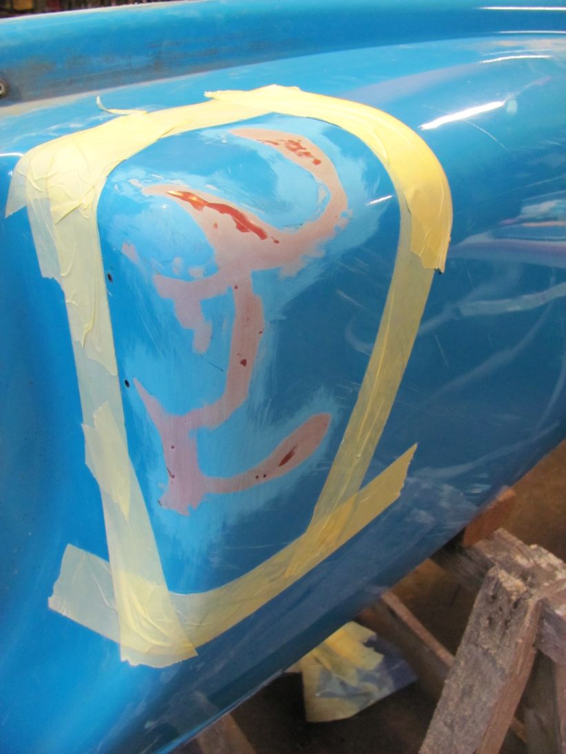

Pakkelina käytin nojailijan tuomia fenolipalloja joita sekoitettiin laminointi epoksiin sen verran että se selvästi paksuni ja muuttui tahnaksi. Sitä sitten siveltiin ulkopinnan avarrettuihin ja hiottuihin halkeamiin. Fenolipalloepoksi oli aika mukavasti hiottavissa ja toivottavasti pysyy paremmin kiinni eikä halkeile kuin tavallinen autopakkeli.
Takatöterön paikka sisältäpäin.
Kontaktimuovilla sidottu nurkka.
Sisäpuolelta hiottu alue johon kuitua laitettiin.

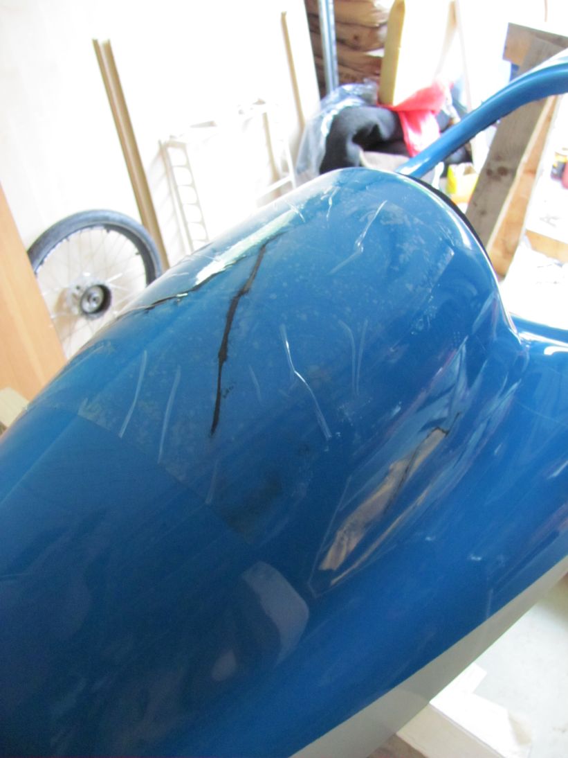

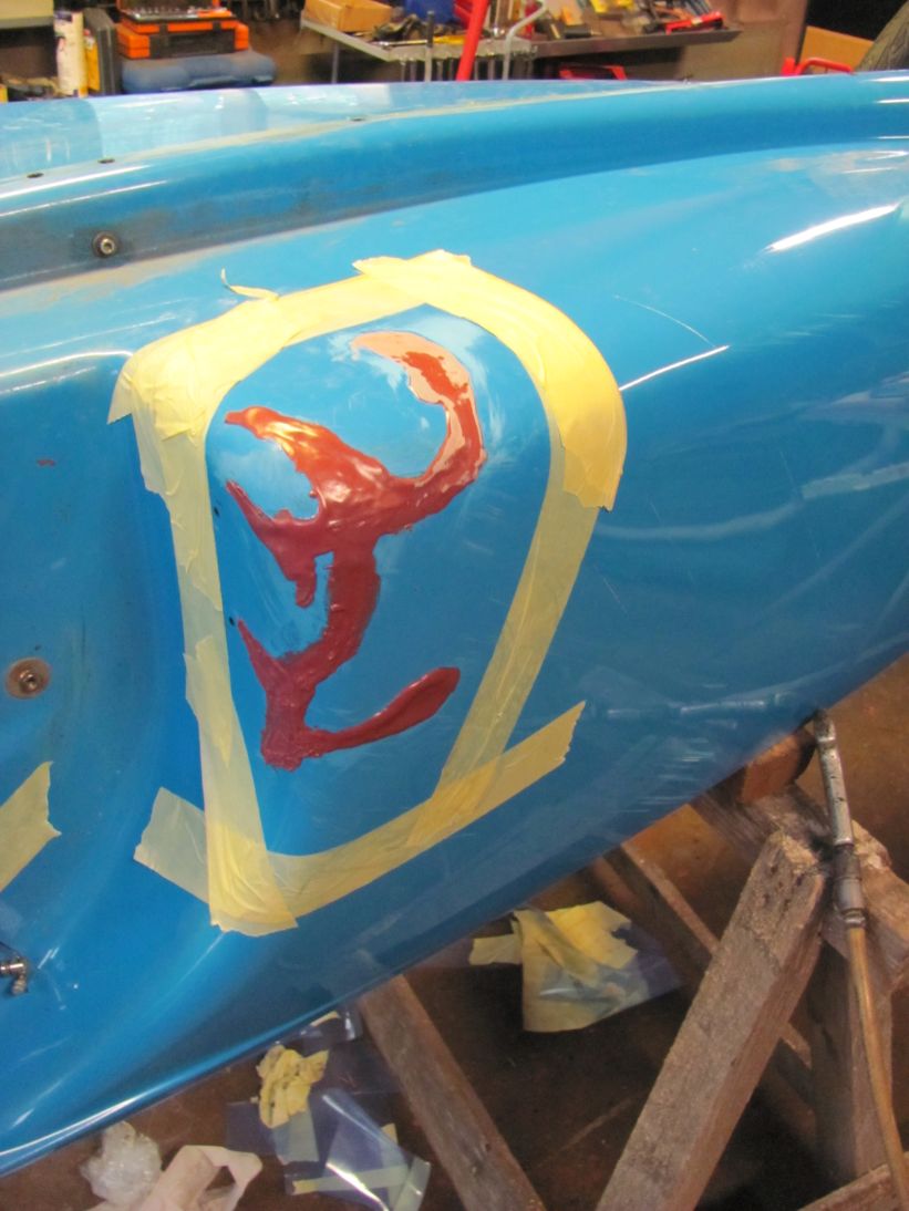

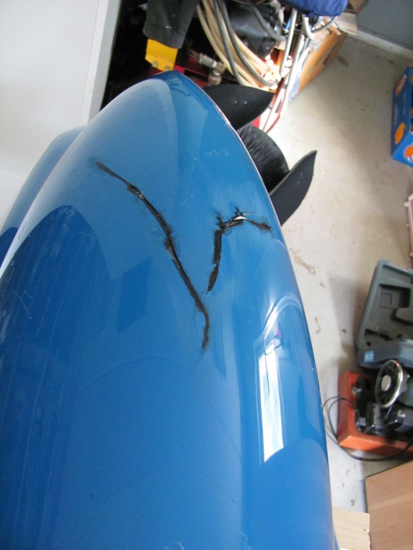

Alla olevista kuvista näkyy että vähän vajaaksi jäi ensimmäinen pakkelointikerta, laitoin päälle lisää kun olin hieman karhentanut matalia paikkoja.

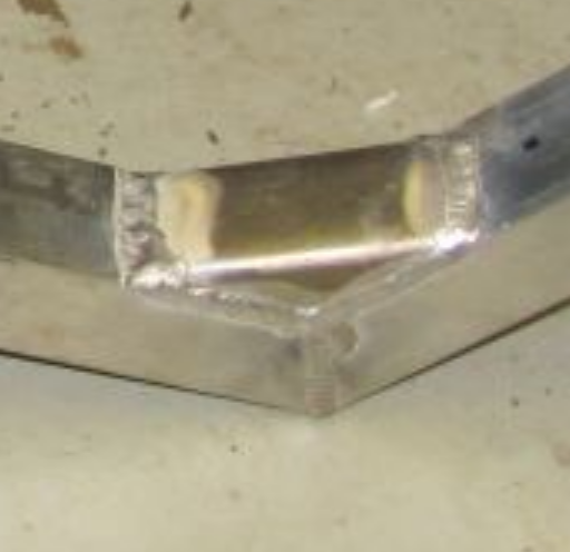

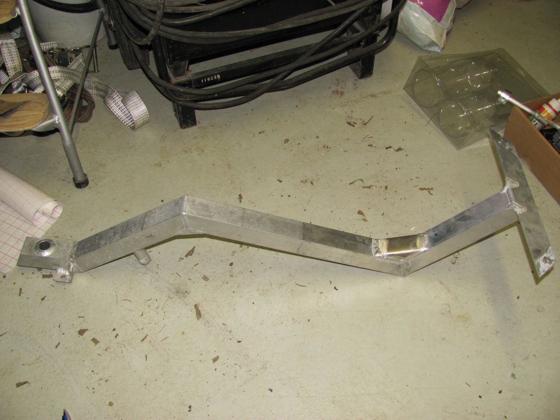

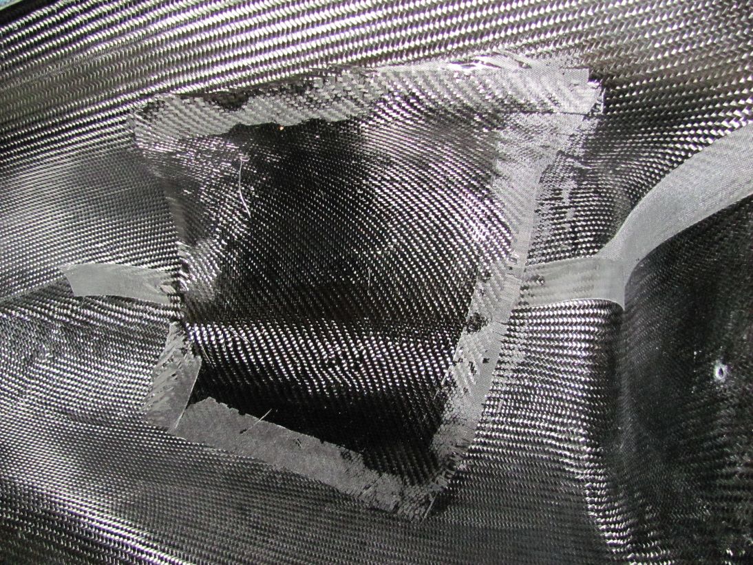

Alla myös uudelleen hitsattu eturunko. Isä valmisteli siihen tuon alumiinikulman, tuli ehkä vähän turhan järeä, mutta pitäisi ainakin kestää kaiken järjen mukaan. Toivottavasti jäykkyyseroista ei vaan aiheudu uusia ongelmia ajan kanssa.

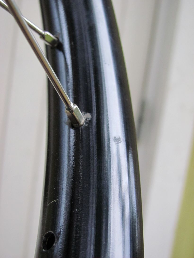

Etukiekkojen kehissä oli joidenkin nippelinreikien kohdalla hiushalkeamia. Niitä oli molempien puolien kiekoissa joten ne tuskin aiheutui kolarista. Tiedä sitten kuinka kauan kehät vielä kestää, ajattelin tehdä pientä kestotestiä. Eli ei oikein vakuuta nuo Alienationin Deviant kehät vaikka niiden pitäisi olla BMX-käytöön tehdyt.
Hiushalkeamia nippelinreikien kohdalla.

Fenolipalloja
Fenolipalloja
Fenolipalloja epoksiin sekoitettuna.

Pakkelointi ennen hiontaan.
Pakkelointi hionnan jälkeen.

Mielestäni olet tehnyt hyvää työtä. Ei sitä tuon kummosemmin vois ajatella tekevänsä, ja varmaankin kestää taas. Nämä mikropallot on hyviä epoksin kanssa pakkelointiin, samoja olen itsekin käyttänyt. Helppo hioa ja pysyy hyvin kiinni. Tämä mitä sanoit etukiekkojen nippelireikien murtumista lienee varmaankin rasitusmurtumia. Pieni vanne paukuttaa melkosesti kuopissa tietäen tiestön kunnon. Toinen tekijä kun pinna ei lähde suoraan napaa kohti niin kiristysvoima rasittaa vanteen reikää epätasaisesti. Itselläni on käytössä Mavic:in BMX vanne, jostain syystä vain luottanut Mavic:iin. Se on holkitettu vanne, vähän painavampi mutta kestävä.

Tuo Deviant on valmistajan mukaan tarkoitettu bmx-käytössä vain etuvanteeksi, eli ovat suht kevyet. Itsellä on tuollaiset rengasmittauskärryssä, ajattelin ko. kiekkoja taannoin trikeen (ja ajattelen vieläkin, jos trike-proton joskus saan aikaiseksi...). Kovempaan käyttöön (kuten kinneriin) valitsisin hieman järeämmän vanteen, mielellään holkitetuilla nippelinrei'illä.

Aika paljon siistimpi tuli livenä. :D
Toivottavasti mahtuu vielä jalat suoraksi, kun laitat kampikeskiösetin takaisin paikoilleen.
Virtuaalinen korjaus
Toteutunut korjaus
Toteutunut korjaus
Kulmatuki toteutunut.png (136.5 KiB) Katsottu 4993 kertaa

Olikohan tuo rungon vaurio tullu kaatumisessa ?
TMS
Viestit: 1000
Paikkakunta: Kirkkonummi
Re: Strada velomobiili
Viesti Kirjoittaja TMS »
Voisin väittää että ei, ketju/polkuvoimista aiheutunut väsymismurtuma se oli.
