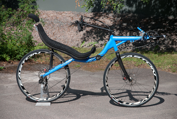

Minusta näyttäisi, että painopiste on istuimen kallistamisen takia siirtynyt hiukan liian taakse. Onko pyörä silti vakaa nopeissa alamäissä. Kampipuomin pidentäminen ja istuimen siirtäminen edemmäs helpottaa, jos epävakautta ilmenee.
Minusta tuo 28"(622mm) rengaskoko hieman hämää tuossa kuvassa. Jos kuvittelee siihen 25"(559mm) kumit niin ei näytä noin takapainoiselta kun penkki ja kammet tulee kauemmas kumista.
Itse asiassa tuossa aivan ensimmäisessä kuvassa istuin on keskimmäisessä kiinnityskohdassa, ja jossain vaiheessa siirsin sen takimmaiseen. Ainoa syy oli se, että puomia ei oikein enää voinut pidentää ketjuja jatkamatta ja halusin hiukan pidentää ajoasentoa. Takahäkki on jo nyt aivan vaakasuorassa, kun laittaa isoimman rattaan edessä ja takana.
En pahempaa epävakautta ole huomannut, mutta eipä minulla ole kokemusta siitä, miten vakaa pyörä olisi, kun penkki olisi etummaisessa kiinnityskohdassa.

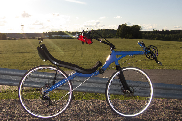

Tuli vaihdettua uusi pidempi ketju, ja samalla penkki etummaiseen asentoon ja puomia samat 5 cm eteenpäin. Laitoin samalla uuden niskatuen ja muutakin pientä säätöä, niin unohdin tuon penkin siirron kokonaan. Ihmettelin ensin, miten ajotuntuma on erilainen, voiko se kadota viikon paussin takia, vai johtuuko ero uudesta niskatuesta, kunnes muistin penkin siirron. Kieltämättä pyörä kulkee vakaammin.
Kokeilin myös juomapulloa pyörän alla, mutta ensimmäisessä isommassa töyssyssä pullo lensi tien poskeen. Pitänee olla aika tiukkaa mallia tuo teline, että pullo ei putoa.
Uuden ketjun myötä myös TerraCyclen meteli katosi. Nyt se on täysin äänetön, hyvä niin.
Tässä kuva nykyasussa. Renkaat vielä vaihtuvat viikonlopuksi kaposempiin.

Nostin penkin taas pystyyn. Jo oli outo ajaa, mutta kaipa tuohon tottuu. Tuntui kuin polkimet olisi tulleet lähemmäs.
