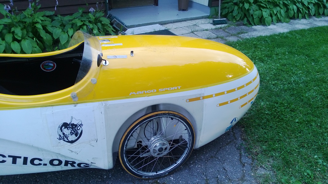

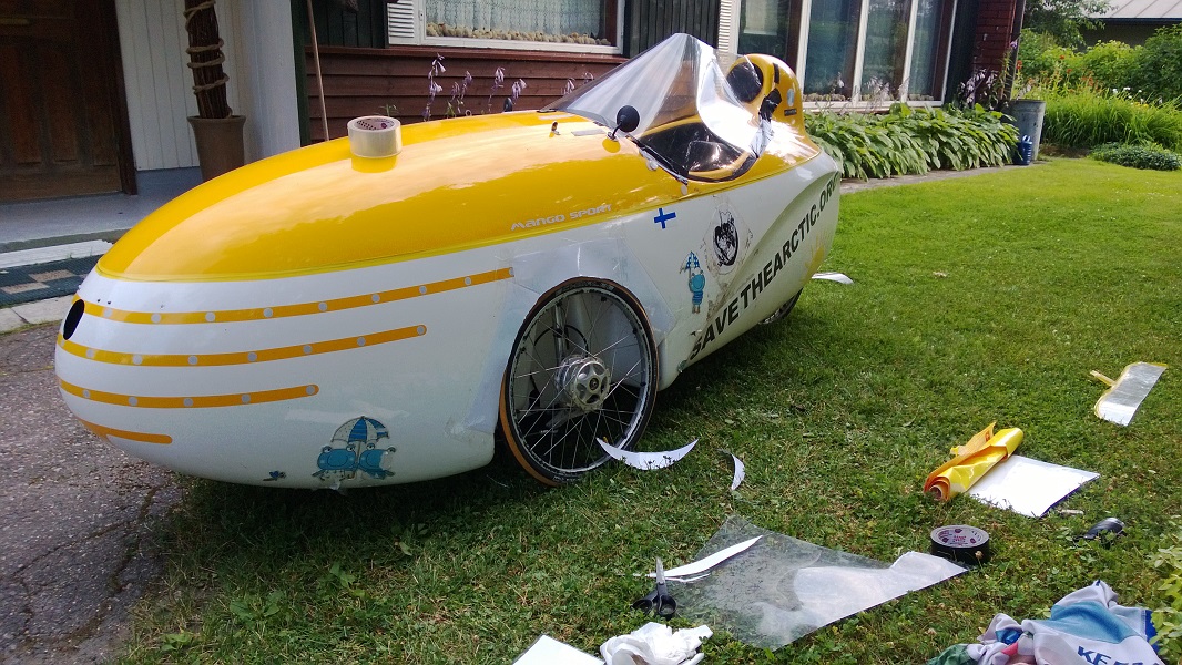

Tänään vihdoin sain aikaiseksi ruveta virittelemään Mangoa... Pvc-kalvot oli hukan teillä niin laminoin pari a4-arkkia ja tein vasurin pyöräaukon peitteet sillä, mutta olinkin männä kesänä jättänyt kalvoni porukoille säilöön ja palasin alkuperäiseen ideaan eli oikea puoli on tehty pvc-kalvolla. Samalla matskulla myös jalka-aukko umpeen toiselta puolelta ja keulalta lamppu veks niin ilma kulkee.
Nyt se vaan näyttää ihan sokealta... Mango parka... jottei homma menisi liian vakavaksi niin pitää kisan jälkeen keulaaukkoon laittaa koriste, vaiks tuollainen mehiläinen joka mulla on maastopyörässä muotipoliisin kiusana :mrgreen: Se pitäsii melkein heittämällä mennä lampun kiinnikkeeseen.
Ihan en ole varma kumpi olisi parempi, nykyinen vai sellainen kuin Harrylla oli eli renkaan takaosassa ei ollut noita peitteitä. Voipi myös olla, että teen toisenkin puolen vielä pvc-kalvolla kun se tuntuu sen verran jäykemmältä että voisi toimia ihan siviilikäytössäkin.
Testasin pikaseen eli kotomäeltä on yksi suojainen lähtösuunta jossa n. 25-30 kmh lähtönopeus tyypillisesti tuottaa n. 66 km/h vauhdin, mäen lopussa on yksi töyssy jossa perinteisesti tulee tarkistettua mittarilukema. Nyt lähtonopeudet oli 26 -31 kmh ja loppunopeudet 68,0 - 69,9 kmh, en viitsinyt sitkuttaa mäkeä kuin kolme kertaa mutta huiput parani melkein 2 km/h (en siis koskaan tule spurttailleeksi vauhteja tuohon mäkeen kun siinä on hotellin piha eikä mäessäkään rajoitus ole kuin 40km/h ja mäen alle T-risteys :mrgreen: ) ja näppituntuma keskiarvoon 66 / 69 niin ainakin sen 4% voisi kuvitella vauhdin parantuneen.
Sama mäki toiseen suuntaan meni myös vauhdikkaammin eli viimeistään 60 km/h vauhdissa rupean hillitsemään menoa kun on paljon liittymiä niin nyt jarrulle sai mennä aiemmin. Torstainan ehkä ehtii tehdä perään jatkeen ja kapseleille pitäisi liimata tarranauhat.
Tosta katteesta en tiedä, vähän turhan ohkasta kamaa mutta katotaan jos sitä varten saisi tarranauhat liimailtua toiselle puolelle, edestä ja toiselta sivulta tulee teippikiinnitys.
Muoks. ainakaan mun polkemistyylillä ja lyhyillä kammilla jalka-aukon peitteestä ei ole mitään haittaa, piti kyllä vetee teippiä kalvoon keskellekin ettei se näytä läpinäkyvältä :)
Mun mielestä se pyöränaukon takaosakin on hyvä peittää, siinähän on suora seinä vastassa jos ilma renkaan jälkeen pääsee kääntymään sinne. Eihän tuo lipare sitä kokonaan estä, mutta ohjaa ainakin osan ilmavirrasta kylkeä pitkin.
Kyllä se varmaan tuon 60 nopeudessa paranee. Kolmenkympin nopeudessa ilmavirran vaikutus puolet pienempi, koska se nousee nopeuden neliössä, eli 2%. 30km/h-->30,6km/h.
Tuo renkaan aiheuttama ilmanvastus johtuu pääosin pyörivän kiekon toimimisesta keskipakopuhaltimena, joka sylkee säteittäin ilmaa ohi virtaavan sekaan, aiheuttaa pyörrealueen, jonka edestä tuleva vapaa virtaus joutuu kiertämään ympäri. Siinä mielessä aukon peittäminen edestä ylhäältä on kaikkein tärkeintä ja takaa alhaalta vähäpätöisintä. Peittämisrajoituksia aiheuttaa kuitenkin etupyörän kääntymistilan tarve.
Ilmanvastus vaikuttaa oikeastaan nopeuden kuutiossa. Vastusvoima nousee nopeuden neliössä, joka nopeuden noustessa nostaa ilmanvastukseen hukatun tehon nopeuden kuution funktioksi. Pyöräähän poljetaan teholla, ei voimalla. Nopeuden nostaminen 30 kilometristä tunnissa 60 kilometriin tunnissa nostaa ilmanvastukseen kuluvan tehon 8-kertaiseksi.
Samalla polkemisteholla 4% nopeuden nousu ilmanvastuksen pienenemisen takia tarkoittaa, että ilmanvastusvoima pienenee 96%³=88,5 prosenttiin, eli 11,5%.

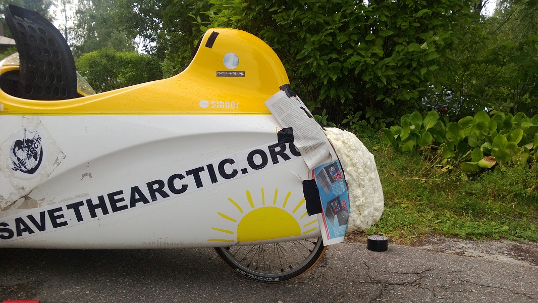

Iltapäivällä kävin vielä askartelemassa kyhmyä taakse, uretaania pursottelin mutta vähän oli malttamaton/aika loppui kesken eli sisältä oli vielä kostea kun rupesin vuolemaan, pinta jäi moukuisaksi ja niittä lommoja jäi näkyviin + että taisi tulla aavistuksen muotopuoli... no näillä mennään... seuraavasta voi saada ihan hyvän jos tekee ajan kanssa, tätäkin saa entrattua vielä kontaktimuovilla, nyt siinä on jesaria ja pakkausteippiä. Valmiista en muistanut napsaista kuvaa mutta eiköhän niitä Nokialla tule jos toi ei hajoa autonkatolle laittaessa.
tein kolme testiä vakimäessä ja viritys on onnistunut kun vauhti ei laskenut :mrgreen: menee pyöristysvirheisiin mutta jonkun kymmenyksen voisi kuvitella loppunopeuden nousseen. Se ehkä keikauttaa plussan puolelle, että viimeksi oli tyyni, nyt sivutuuli. Mäki on poikkeuksellisen suojainen mutta ruohonkorsista päätellen mäen lopussa 1 ms ja keskellä mäkeä 2 - 3ms. puiden latvuksien tasolla tuuli jo aika rutkasti.
Kyl vaan nyt alkaa pyörä muistuttaa polkijaansa, ihmeellinen sekasikiö ja pvc/teippiviritys :D ja kyllä toi näyttää ihan hyvältä kun katsoo 50 metrin päästä :mrgreen:
