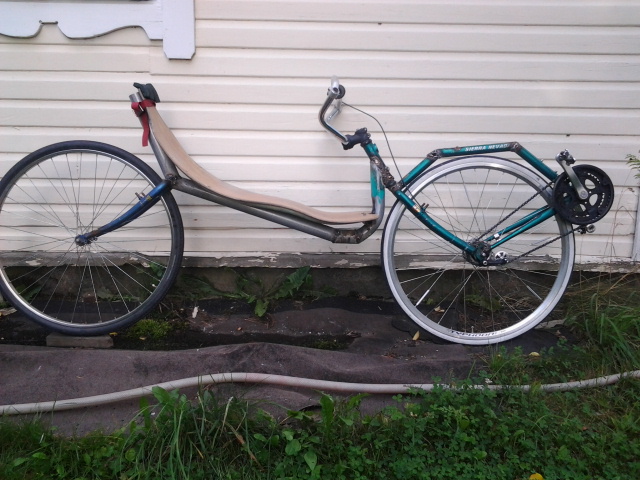

Kehuit kommenttiketjussa, että ajelet vallan tällä. Voisiko siitä saada nyt päivitettyä valokuvaa, niin saavat muutkin nähdä, miten ratkaisit avoimena olleet asiat, ohjaustangon kolinan reisiin ja etuhaarukan. Kehuit ajoa mukavaksi. Joko onnistuu ilman käsiä ajaminen.
Viestit: 17971
Re: kääntyväkeskiöistä yrittämään
2013-08-29 18.11.55.jpg (148 KiB) Katsottu 3535 kertaa
Ei tälle mitään oo tehty viimesen kuvan jälkeen, reisi vähän ottaa tankoon vielä mutt ei tarpeeks ett viittis tehdä jotain ;) haarukan ottaminen reiteen ratkes paksummalla lampaalla.
En osaa ohjata pelkillä jaloilla, jiskus varovasti tunnustellut onnistysko mutt vähän epävarmalta tuntuu. Voi olla ett pitäs kattoo kiekot ensteks suoraan ja muutkin paikat.

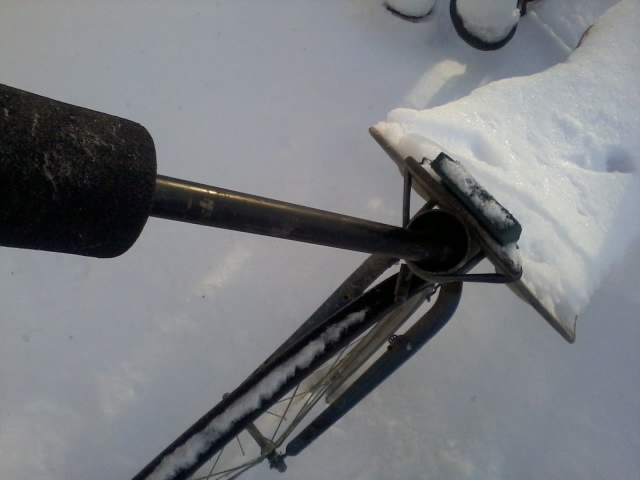

2014-03-16 16.30.02.jpg (123.19 KiB) Katsottu 3032 kertaa
Runkoputkessa, niskan takana oon kulettanu pumppua ja välillä pää on siitä ottanu tukea. Löysin pehmusteen joka just sopi pumpun kahvan päälle, nyt toimii oikeesti niskatukena.
Ohjaustangolle pitäs pikkuhiljaa tehdä jotain kun reidet edelleen ottaa tankoon. Ajamaan pystyy ihan hyvin mutt ei kunnon pyöritystä.
Vaihtoehtoja
Nykyseen tankoon vois hitsata uutta muotoo, kädet kuitenkin aika hyvässä asennossa.
Ohjaustangon kiinnike pitäs tehdä ite niin ett tanko lähtee korkeemmalta.
Lyhyemmät kommet - 130 mm vois riittää mutt vaikee löytää ja tehdä
Joku muu
Viestit: 17971
Kokopäivän värkkäilin eri pyörien parissa, tähän laitoin peilin ja kissansilmän - kohti laillisuutta :wink:
Pohdiskelin tuota ohjaustanko ongelmaa jos muuttas etupäätä niin ett renkaan yläpuolella olevan putken veis etummaiselta kulmalta suoraan stemmin yli.
Ohjaustangon kiinnitys nousis senverran ettei reidet enää tapaa. En vaan keksiny miten sen kiinnitän. Mikan Vendettakopiosta kattelin mallia. Viilailitko, Mika ite tuon palikan joka yhdistää yläputken ja haarukanputken ?
