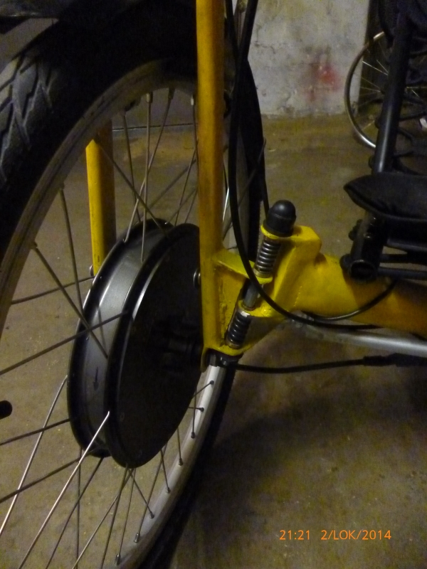

Sakari, olisin kovasti kiinnostunut tästä etujousitusratkaisustasi. Kaikenlaista, mitä vaan jaksat kirjoittaa, lukisin mielelläni, mutta ihan tarkkoja kysymyksiäkin olisi:
  • Olen yrittänytr tihrustaa kuvia, mutta en ole varma olenko oikeassa että sinulla ei ole kallistuksenvaimenninta? Oletko havainnut tästä olevan ikävyyksiä?
  • Toisaalta, kuinka paljon sisäänjoustovaraa SH23:ssa on, noin 30 mm?
  • Kuinka iskunvaimennus on hoidettu - mekanismin sisäänrakennetulla kitkallako?
  • Onko jousitusratkaisu omaa designia, vai otitko mallia jostain kaupallisesta?
  • Tyypiltään tuo on kai karkeasti sliding pillar -tyyppinen. Ovatko kuningaspultin (?) ympärillä liukuvat holkit pronssihokkeja tms, koneistettua terästä vaiko mitä teflonia ne ovat? Rasvaatko tai öljyätkö niitä jollakin?
  • Osaatko sanoa jarrutusnyökkimisestä, onko sitä havaittavissa?
Toivottavasti et pahastu utelemisestani - upeita laitteita on vain hieno tutkia oppimis ja ymmärrysmielessä.
Anteeksi, kun puutun tähän, mutta tuosta kuvasta katsoen jousen kokonaispituus lienee reilun kolmen sentin verran ja jousen kierteiden välissä tilaa melko tarkasti jousen langan paksuuden verran, joten joustomatka taitaa olla vain puolentoista, enintään parin sentin verran. Jouset on sijoitettu väliin esipuristettuna niin, että joustoa tulee vasta kuorman noustessa yli normaalin pyöräkuorman. Tästä keskustelua tuolla aiemmin.

Kiitos kiinnostuksesta vph!
  • Kallistuksen vaimenninta ei ole. Saattais olla hyväkin.
  • Joustovara on säädettävissä välillä 0 - 20 mm kiertämällä kuningaspultin mutteria.
  • Etupyörissä varsinaista iskunvaimennusta ei ole. Eikö jousitus sinänsä toimi iskunvaimennuksena, kun jousitusvara on pieni?
  • Etupyörien jousitus-ratkaisu on omaa designea.
  • Holkit ovat SH22:ssa teflon-pintaisia laipallisia, teräksisiä liukuholkkeja ja SH23:ssa sorvattuja pronssiholkkeja. Tipautan
    öljyä aina silloin tällöin.
  • Ei ole ilmaantunut jarrutusnöykkimistä.
Nyt, kun SH23 on vahvan sähköistämisen vuoksi joutunut kovempaan rääkkiin, on asentamani etupyörien jousitusmekanismi osoittautunut kyseenalaiseksi. Kun jouset on liitetty vinoihin kuningaspultteihin, seuraa siitä se, että kaarteissa ja töyssyissä aurauskulma muuttuu, jos jouset ovat liian löysällä. Olenkin joutunut kiristämään jousia niin paljon, ettei niistä ole juuri hyötyä. Olen etsinyt jousien tilalle sopivia tärinänvaimennuskumeja, mutta en ole vielä löytänyt. Seuraavassa tadpolessa aion kokeilla etupyörien ohjausakseleissa pystypyörien ohjausakselisysteemiä varustettuna iskunvaimennuskumeilla.
Eikö siihen käy mikä tahansa kumi? Vaikka pino sisuskumista leikattuja "prikkoja".
vph
Viestit: 1164
Re: SH23
Viesti Kirjoittaja vph »
Kiitos vastauksista Sakari, Vaajakosken nojapyörälabran vierailu pitää laittaa suunnitelmiin!
Tärinänvaimennuskumeiksi auton iskarien ylä/alapäässä käytettyjä kumeja? Romikselta melkein ilmaiseksi ehkä.
Re: SH23
Tai jopa oikean kokoisesta kumiletkusta leikatut pätkät :shock:
