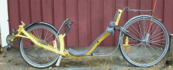

Eikö tuo olisi etuvedon paikka? Ei tarvitsisi miettiä ketjun vientiä taakse. Siinä on kaiken maailman eturenkaita ja penkkejä välissä haittoina.
135mm leveys siinä mietityttää, mahtuuko jalat tekemään työtä..polvet osuu just johonkin navan kohdalle. Vaihtajat ja jarrut siinä jalkojen välissä vielä lisänä. Olis kyllä voimansiirron kannalta helpoin ja tukevin ratkaisu. Näihin mbb juttuihin en oo vielä ruvennut, ehkä nyt pitäis?

Mahtuuhan pythonissakin jalat liikkumaan. Etkä voi kampia laittaa juuri tuon alemmas, muuten kantapää osuu maahan viimeistään mutkassa kallistaessa.

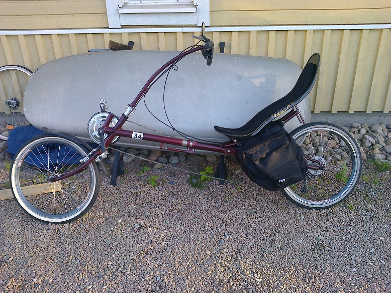

Sen verran leppoisa vehje ollut ajella että vois sopia omaan työmatkakäyttöön. Tarvii siis paljon tilaa sekä eväille että vaatteille.. ja ne valot, nyt on hyvä ruveta synkistelemään pitkää syksyä varten :D
Laitoin kaksipuoliset laukut tähän (sponsored by biltema) ja hitsasin jatkoa runkoputkelle niin sai pituudenkin sopivaksi 150mm kammilla. Takavalon sijoitus haasteellinen, useimmat kiinnityssysteemit on väärinpäin. Nyt on laukun takataskussa kiinni eli turhan matalalla.
Nyt pitäis laukuissa riittää kapasiteetti siihenkin että aamulla on 3 astetta ja päivällä 25. Ollut vähän ongelma mun nojapyörissä tämä juttu.

Heeii, sinullahan on siinä pyörän takana kinnerin aihio. :D
Re: CLWB 2.0
Mäkin katoin että olis sopiva kate tähän pyörään :mrgreen:
Re: CLWB 2.0
Sama ensireaktio :D

Katsoin kuvan lisäyshetkellä täysin samaa. XD pösön kattoboksi :D
