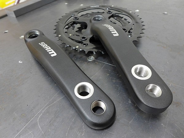

Nojanallen 152/175 milliset, joissa uusien reikien kierteet "väärinpäin", eli rattaat tulee pyörän vasemmalle puolelle.
Viestit: 5241
Premnasille lähti tällä viikolla 145-milliset Sramit.
Kyllä tuo uusien reikien ja kierteiden teko sekä kampien lyhennys tahtoo kaikkine asetuksineen vaan ottaa sen noin 1,5 tuntia.
Siis meikäläisen verkkaisella tahdilla :D .
Ei mene tunnit hukkaan. Työjälki on niin hyvä :D

Saako noista SRAM Rivalin 175mm kammista kuinka lähelle 165 mm kammet, eli kuinka lähelle uuden reiän voit TM tehdä. Aikanaan mulla oli Seiranissa 165 mm kammet ja ne oli hyvät...

Olivat siis paremmat kuin 175 mm kammet, mutta oliko ne paremmat, kuin 145 mm kammet, tai 120 mm? Et voi tietää, ennen kuin kokeilet. Todistettavasti noista kammista ainakin 145 mm saa tehtyä. Olisiko se liian suuri hyppy tuntemattomaan.

Kyllä 160 mm on ehkä tässä vaiheessa maksimi... Mulla on työmatka tulossa sinne Mansesteriin ja ajattelin, josko nuo tulisi työstettyä 2. - 4.3 välisenä aikana. Olisi sitten ennen ajokautta käytössä ja kokeiltavana. Vanhat reiät saa jäädä paikalleen.

Polkimen kierre on 9/16 tuumaa, eli 14,3 mm. Jos entinen poljin on 175 mm päässä, ulottuu polkimen asennusreikä siis 175-(14,3/2)= 167,85mm päähän kammen navasta. 160 mm etäisyydellä olevan 14,3 mm polkimenkiinnitysreiän ulkokaari ulottuu 167,15 päähän navasta, joten pitävää poljinkammen materiaalia jää 0,7 mm. Se ei riitä. Jos siis haluat 165 mm tai 160 mm kammet, ne täytyy hankkia jostain muualta, kuin normaalimittaisista kammista koneistamalla. 152 mm kampia saa Pyörätohtorilta hyllystä ja tuota lyhyempiä voi jo helpommin tehdä pitkistä lyhentämällä. 165 mm kampia saa kyllä kaupoista tilaamalla tai tuurilla hyllystäkin.
Entä jos hitsaa vanhan reiän umpeen ennen kuin tekee uutta ja lyhentää? Uuden reiän ja kierteen saa vetää kuitenkin "neitseelliseen" alumiiniin.

152 mm on maksimipituus 175-millisistä lyhennettäessä. Muuten jää seinämä turhan pieneksi.
165-milliset joutuu ostamaan valmiina.
Mitä hitsailuun tulee, niin ei noiden kampien materiaalin hitsattavuudesta tiedä, ja lämpökäsittelyistä hitsailun jälkeen. Tuo polkimen reiän ympäristö joutuu kuitenkin kovalle rasitukselle, en lähtisi vajavaisilla tiedoilla kokeilemaan.

Oukkidoukki, laitoin Wiggleen häläri 165mm kammista...
