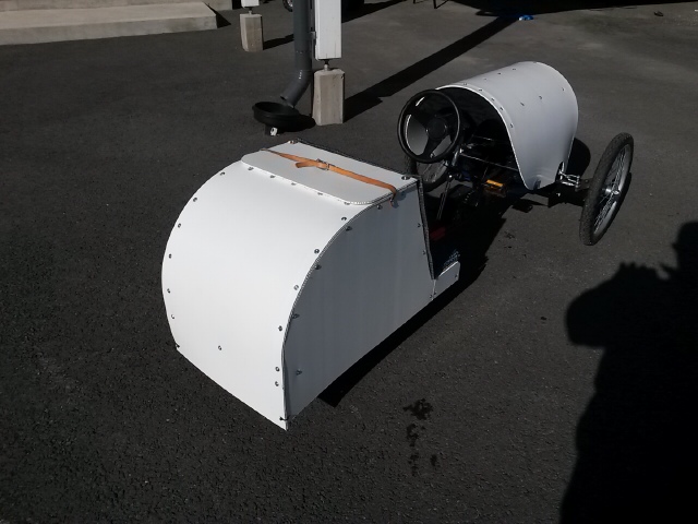

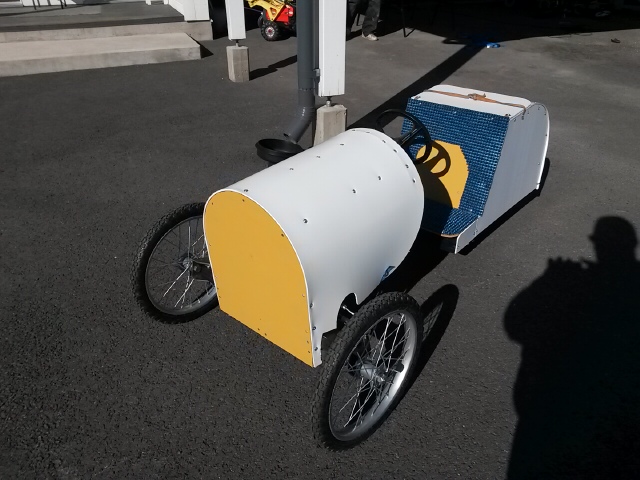

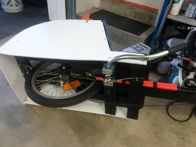

Viimein kinneri sai katteen. :D
Re: Lotek, kinneri lapselle
Tulipa samaa estetiikkaa kuin Velogatissa!

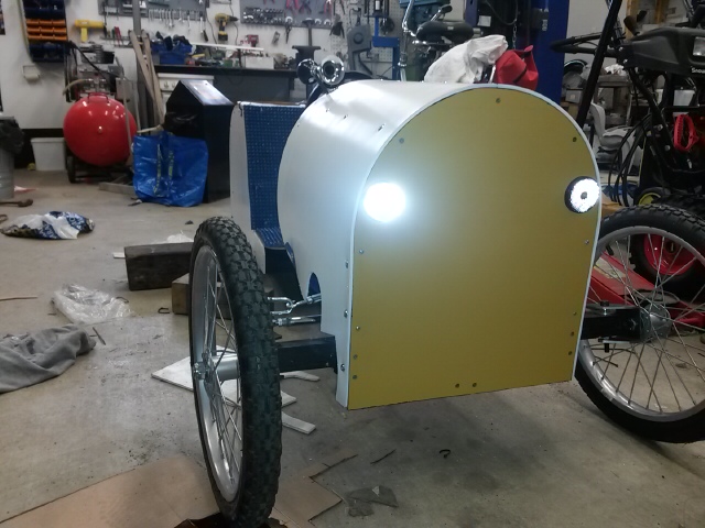

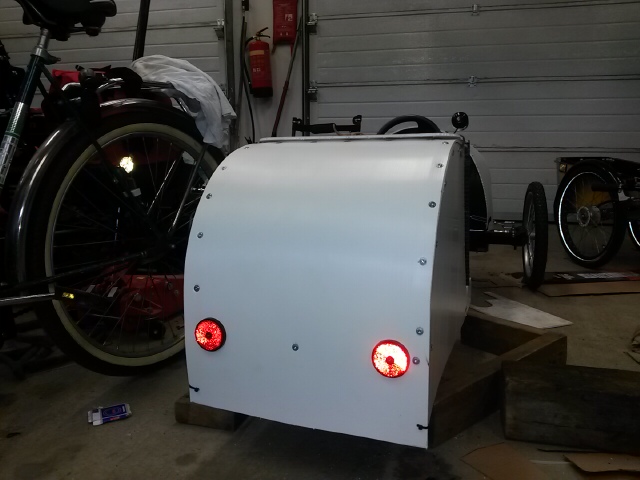

Varusteasennukset suoritettu. Heijastimet eteen ja taakse, lisäksi äänitorvi. Tänään varmaan tulee kuljettaja esittämään arvionsa työn onnistumisesta :D

Kinneristä unohtui tärkeä varuste. Räpätin. Nyt se on lisätty ja kun takapaksi toimii kaikukoppana, niin ääni on ku kanteletta näppäilis :mrgreen:

Viestit: 7868

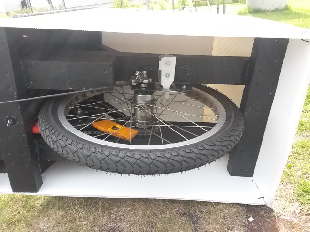

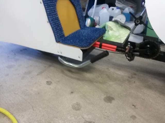

Luisupojalle piti saada käsijarru. Miten niin maantiejarruun ei saa tehoa? :mrgreen:
Kestääköhän vaijeri? :shock:
Viestit: 7868
Nyt kuski pääsi koeajolle. Hyvin toimi käsijarru, renkaan saa lukkoon asvaltilla. Pikkumiehen voimilla (syksyllä täyttää 5v) vaijerin kestossakaan näyttänyt olevan ongelmaa, eikä tuo repinytkään kahvasta yhtään ylemmäs mitä tarvii jarrutukseen. Eli oli onnistunut vipusuhde.
