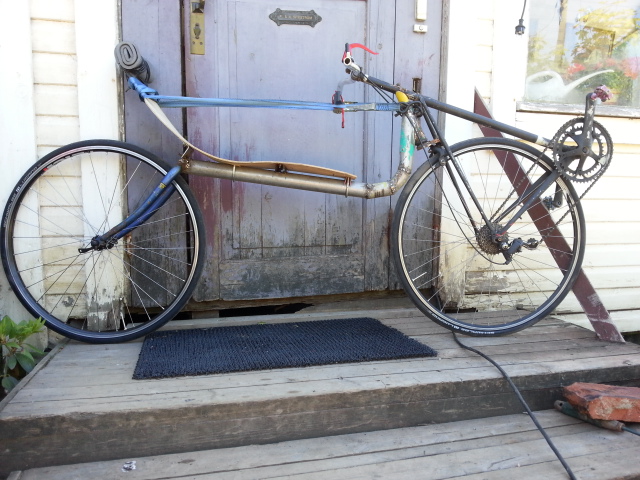

Kävinpä RR:llä pitkästä aikaa pari kilsaa testiä - ajatuksena jos tällä Räyskälässä. Ei niin epävarmaa ku kuvittelin, niskan taa vähän fylliä, ni ei tartte päätä roikottaa. Tiedä sitten kuinka kovaa tällä pääsee tai uskaltaa :?

Kaikki muuten toimii, ohjaus on helppoo mutt jäykkä penkki tähän pitäs tehdä. Kun penkki on makuuasennossa, liinatkaan ei riittävästi jäykistä penkin takaosaa - niskatuessakin olis askartelemista mutt pelkästään sillä, ei taida tulla hyvä.
Taidan ottaa kinnerin Räyskälään ja ajella tän vuoden kisat sillä - helppoo ja toimii (jos ei hajoo).
