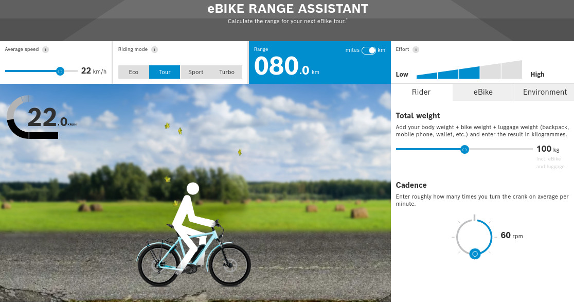

ukram2
Viestit: 524
Re: Sähköpyöräilyn edut ja haitat
Viesti Kirjoittaja ukram2 »
https://www.bosch-ebike.com/en/service/range-assistant/
Tuommoinen hauskahko boschin akku-range-laskuri löytyi, tosin on aika epämääräinen, mutta ottaa kuitenkin huomioon monenlaisia akku-rangeen vaikuttavia asioita. Siis hyviä puolia on ne mitkä lisää rangea ja huonoja ne mitkä pienentää :)
Viestit: 14335
ukram2 kirjoitti:
Hieno ja opettavainen sivu. :D
Eihän tuossa oikeastaan muuhun voi juuri matkan päällä vaikuttaa, kuin nopeuteen ja kadenssiin. Painoon vaikuttamiseen tarvitaankin sitten jo pidempi matka. :twisted:
Niillä kun aikansa leikkii, oppii että kannattaa ajaa pienellä vaihteella, eli suurella kadenssilla, niin pääsee noin 10% pidemmälle. Hitaamminkin voi tietysti ajaa, mutta se saattaa helposti johtaa ojasta allikkoon, kun kadenssi tippuu alemmas ja hyötysuhde huononee.
Sekin tuossa on opettavaista, että animoidusta pyöräilijästä on hyvä opetella, miltä näyttää mikäkin kadenssi. :D
Tässäkin voidaan heti huomata, että korkeampi kadenssi vie pidemmälle ja nopea pyöritys on helpointa ylläpitää lyhyemmillä kammilla, eli lyhyemmillä kammilla pääsee sähköavausteisellakin pidemmälle. :mrgreen:
