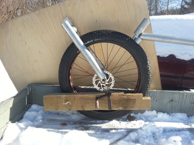

Piirros keulasta, etuhaarukkaa pitänee nostaa pystympään, ett tulee kammille ja ketjulle tilaa mutta muutenhan tuo näyttäs toimivan.
Re: MBB-tavaratandem
Haarukat kii. Penkki puristimilla.
Penkin kulma on 35.
Akseliväli 115 senttiä.
Penkin korkeus n. 70 senttiä
Poljinkeskiön korkeus 75 senttiä
Sieltähän ne mitat löyty, penkin ja keskiön korkeuden voinen kopioda tuosta :mrgreen:
Laittaisin alemmaksi - penkkiä siis. Terppa on pari senttii lyhempi?

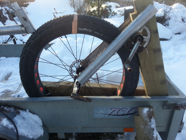

Irrotin tuon hepatun olkaputken jos haarukan yläpäätä kaventaa, pitää haarukkaputkia myös muotoilla/taittaa, ettei ota levyjarruun, eikä rattaisiin.
Ehkä teen yläputken keskiölle, ensin paikoilleen ja lopuksi haarukat kohilleen.
Nyt pitäs jostain jemma nimisestä paikasta löytää 20mm poranterä, ni sais ohjausakselille tehdä kouran.

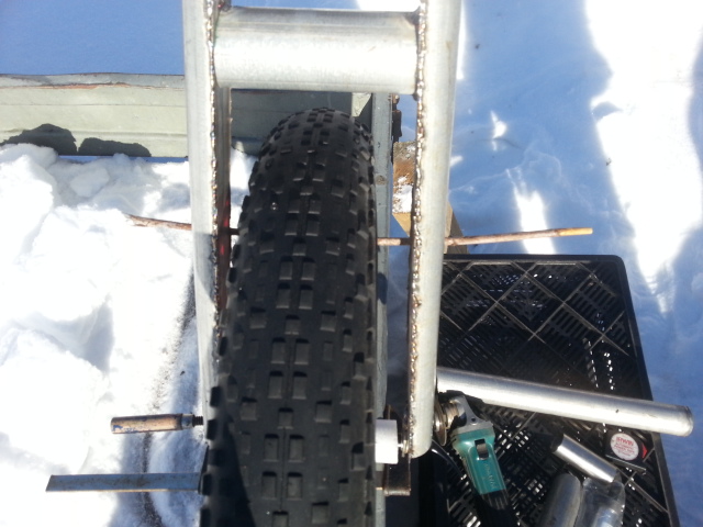

Ei paljoo edenny tänään, kaluja ja tarpeita etsiessä män päivä. Sain kuitenkin oikastua 40*20mm haarukkaputkista lommot, parin reijän kohdalta - löin taltan läpi putkesta ja niistä tuli aika siistit. Dropparitkin heppasin kahden putken päähän ja vielähän tässä on valoa pari tuntii :mrgreen:

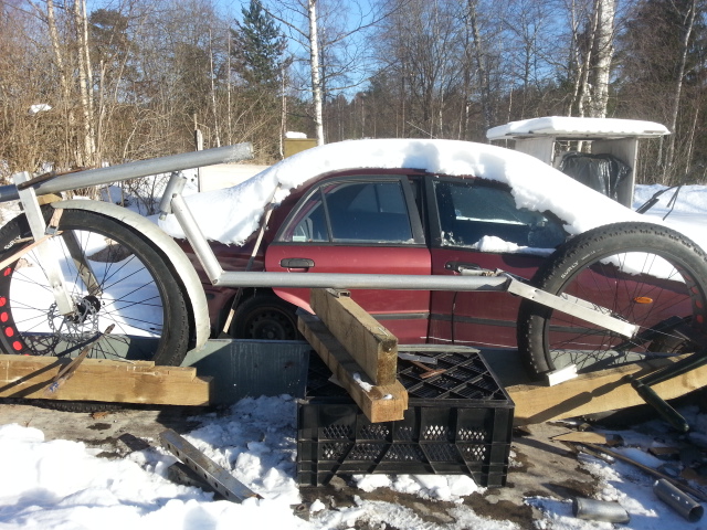

Nyt on Terpan runko pukilla, tekeillä - takahaarukka ja penkinalus kulma hepattuna. Ylimäärästä mietintää kun aateltava valmiiks myös.tandemperän toimivuus - ketjulinja ym. Nyt n. 1820mm akseliväli, samaa luokkaa ku 2WR:ssä - voi olla, ett tandem perä pitää tehdä vähän pidempi ku läskit "syö" tilaa kuskeilta. Toisaalta vähän lyhyemmät kuskit ku meijän pyörässä.
Etupäätä mittailin ja oletin, ett Terpan keskiö olis penkin reunasta 650mm - sillon penkin sais noin 630mm korkeudelle ja keskiö n. 650mm.

Otsikonmukainen "Terppaversio", tavaraperällä.
