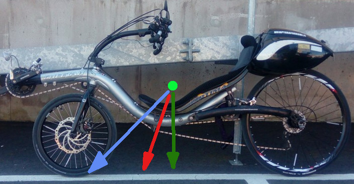

Joose laski äärimmäiset olosuhteet. Se on aivan oikein, mutta saivartelen hieman. Joose käytti kitkakerrointa 1,0. Todellisuus kuivalla lämpimällä asfaltillakin lienee lähempänä 0,8. Kitkakertoimen mukainen kiihtyvyyskulma on 1,0 kitkakertoimella tasan 45 astetta, jolloin kuskin paino siirtyy etupyörälle melkein kokonaan, eikä tuota 41,5 kg kuormaa takapyörälle tule. Takapyörälle jäänee täysjarrutuksessa kuormaa enintään 10 kg verran. Kuivan asfaltin tilanteessa takapyörän kuormitus on siis kevein. Jos jarrutetaan vähmmän pitävällä alustalla, kitkavoima on pienenmpi, kulma pienempi ja kuormitus suurempi. Jarrvoima ei kuitenkaan siitä lisäänny.
Pelkällä takapyörällä jarruttaen takapyörän jarruvoima on suurimmillaan, mutta silloinkin painon siirtyminen edemmäs keventää takapyörää niin, että kokonaispainosta vain kolmannes on takapyörällä. Tuskin siis ylittyy 100 kg jarruvoima jarrusatulan kohdalla. Onhan se iso voima, mutta mitään vaaraa takahaarukan särkymiseen tämän takia ei ole.
Sininen nuoli 45 astetta, eli vastaa täysjarrutusta kitkakertoimella 1,0
Punainen nuoli kolmannes kitkavoimasta käytössä, eli pelkkä takapyörä kitkakertoimella 1,0
Vihreä nuoli painopisteen paikka paikoillaan ja sen tasajakaumapiste pyörien välissä. Etäisyydet so. akselipainot piirroksen mukaan 60% etupyörällä ja 40% takapyörällä, kun pyörä on vaakasuorassa eikä kiihdytä tai jarruta.
