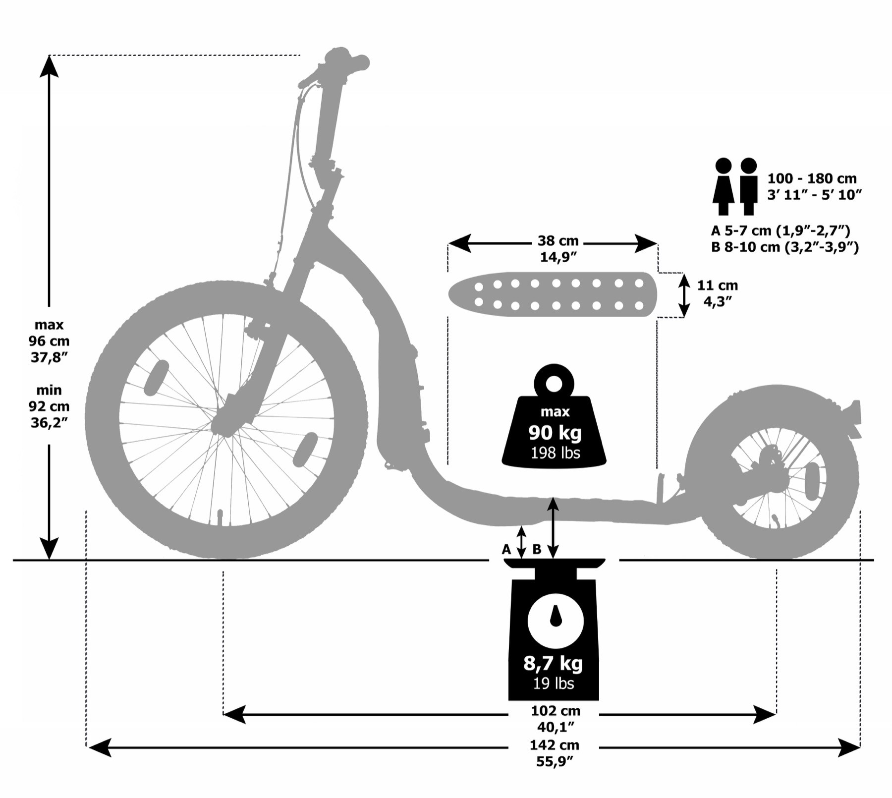

Jos tekisin 406 kickbiken, niin onko kokeneemmilla mielipidettä mallista, geometriasta tai jostain muusta asiasta? Jukka on ainakin sanonut, että astinlauta pitäis olla mahdollisimman matalalla.
Re: Kickbike
Astinlauta alas ja keulan rakenne niin että kun teet yhden jalan kyykkyä niin polvi ei ota mihinkään kiinni.
406 rengaskoolla tanko tulee helposti liian taakse tai astinlauta eteen ja estää tehokkaan potkuttelun.
Tosta freeridestä kun ottaa mallia niin ei voi mennä pahasti pieleen:
