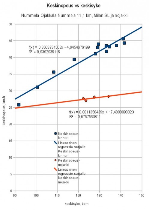

Pannaanpas tämä tänne, kun liittyy valtaosin kinneriin. Siis: kuinka kovaa kinnerillä pääsee ja miten se vertautuu nojakkiin ja pystypyörään?
Innostuin tekemään yhteenvetoa pulssini ja saavutetun keskinopeuden välisestä riippuvudesta. Tämä siis seuraavilla:
Milan SL
Performer Agenda
Helkama Kulkuri 14
Valitsin referenssilenkiksi usein ajamani reitin Nummela-Ojakkala-Nummela, joka on Ojakkalantien kiertoliittymästä yhteensä 11,1 km. Siis riittävän pitkä, jotta matkalta voi tehdä analyysiä keskisykkeen funktiona. Reitti on aika tasainen vihtiläisestä kulmasta katsottuna.
Eniten siitä on dataa Milanilla, mutta silläkin puuttuivat kaikki hitaasti ja pienellä syketasolla ajetut lenkit. Joten olen nyt tahkonnut niitä su ja ma. Aika vaikeaa ajaa näinkin tasainen pätkä edestakaisin pienellä pulssilla: maanantaina vedin sen kahteen kertaan: 100 ja sitten toisen kerran 90 pulssilla. Vaikeaa, kun ei tahdo malttaa ajaa erityisesti ylämäkiä naurettavan hitaasti... Sunnauntaina oli helpompaa, kun pulssit olivat 110 ja 120. Ja sitten toki normaalilenkeiltä löytyy kyllä materiaalia tasoille 125 - 145 bpm.
No, väänsinpä tämän kesän Ojakkalan ajeluista graafit: keskinopeus keskisykkeen funktiona.
Keskinopeus vs keskisyke Milan SL ja nojakki
Nojakilla datapisteitä ei vielä ole tarpeeksi laajalla sykeskaalalla, täytyypä lähteä ajelemaan...

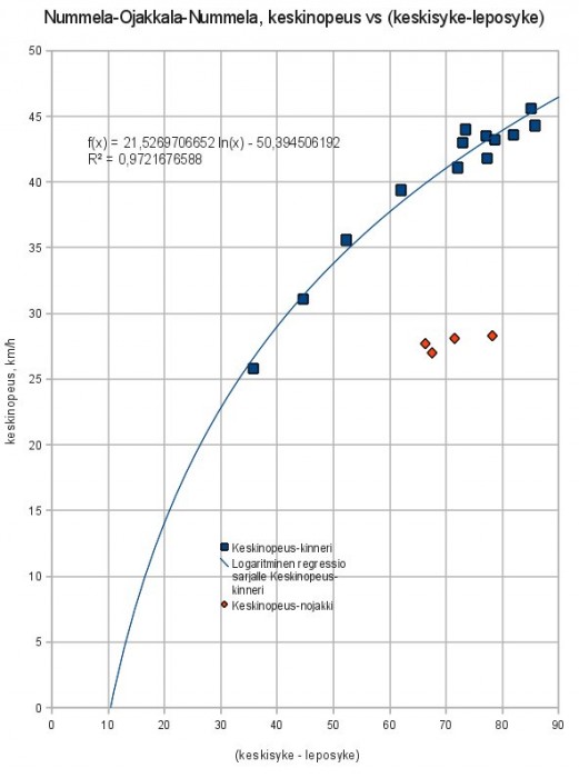

Graafin voi laskea myös sykkeen nousun funktiona: jos makoilen Milanissa rentona tekemättä mitään, putoaa pulssi 56:een. Ja jos tästä nyt laskee, kuinka paljon pulssi nousee Ojakkalan lenkin aikana, saa graafiin kivan logaritmisen käyrän, jonka selitysaste on aika hyvä:
Keskinopeus vs keskisykkeen nousu
Mutta siis, pitää ajella vielä lisää nojakilla sekä retkipyörällä. Onneksi osa lenkeistä on hyvin hitaita.

Tuleeko tuossa kuinka paljon pysähdyksiä ja risteyksiä joissa vauhtia pitää hidastaa?
Tämän laskurin http://www.kreuzotter.de/english/espeed.htm mukaan tuo 90 syke vastaisi Questissa 70W tehoa, sillä teholla se kulkisi noin 27km/h. (laitoin omat mittani/painoni)
200W(syke 140) Questi teholla kulkisi 45km/h, eli näin menisi tuolle siniselle käyrälle.
Samat tehot race equipped higracerille antaisi nopeuksiksi 23km/h ja 35km/h.
Toki Milanin ilmanvastus on pienempi, mutta liian vaakaan menee tuo nojakin käyrä, kuitenkin ;)

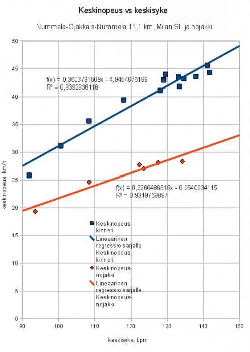

Juu, mutta niin se vaan menee vaakaan se nojakin käyrä. Ajoin tänään kaksi hidasvauhtista kierrosta lisää nojakilla. Seuraavassa tulokset:
Syke vs keskinopeus
Syke vs keskinopeus
Eli aika vaakaan menee nojakin käyrä.
Ja kun lasketaan lepopulssin ylittävä osuus, saadaan:

ajarmala kirjoitti:
No nyt näyttää oikealta. Nojakin käyrä muuttui huomattavasti jyrkemmin nousevaksi.
