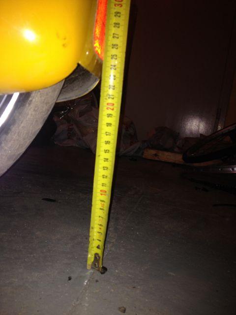

Tarttis apua… Mä kyllä mittasin tuon korkeuden, mutta ei ole kyllä mitään hajua mihinkä mä merkkasin sen ylös. Eli voisko joku Mango kuskeista mitata tuon peräpään korkeuden ilman kuskia. Kiitos etukäteen...
-Janne-
Re: Mango+ velomobiili
Mulla tais olla tuossa kohtaa 21 senttiä mutta perän malli on vähän erilainen alareunastaan eli takarenkaan kohdalla ei ole tuollaista "ylösvetoa"

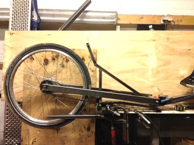

Takahaarukkaa miettinyt...
Laittaako kunnon iskarin vai riittäiskö pelkkä tärinänvaimennus?
Kuinka ratkaisisi renkaan paikkauksen tien päällä? Hankalaa se tulee olemaan. Dropoutit pitäisi varmaan saada tulemaan kotelosta ulos. Eli Iskarin/tärinänvaimenninkumin yläpäänkiinitys pitää olla helposti irroitettava. Lisäksi rohloffin vaijerit tulee hankaloittamaan renkaan irroittamista.
Viesti Kirjoittaja Syväri »
Ilmaiskaria väliin niin joka metri on luksusta :wink:
Viesti Kirjoittaja eemeli »
Syväri kirjoitti:
Onkos tää nyt päätetty :D ?
Mä kävin tuota illalla vielä kahtelemassa."Linkulla" iskarin varmaan saisi mahtumaan ja dropoutit vielä kotelosta ulos… Ilman "linkkua" tila loppuu kesken. En mä kyllä tiedä, että osaanko mä sitä tehdä :oops:.
Oon vakuuttunut, kyllä osaat ;)
Viestit: 5252
Täältäkin ääni ilmaiskarille :wink: .
Ei muuta kuin hahmottelemaan. Eiköhän täältä foorumilta saa vinkkiä, jos itseä epäilyttää.
Kuinka paljon kopan sisään jää renkaalle liikevaraa? Jos se on sentti tai kaks niin mun mielestä turha panostaa ilmaiskariin vaan pelkkä kumielementti riittää. Pidemmät joustot vaatii panostusta...
Kumitissin ulosjoustovara riittää hyvin vaikka 90 asteen huoltoasentoon. :D
Kyllä se sellasen 7 - 8 senttiä mahtuu liikkumaan. Ei se alkuperäisellä iskarillakaan enempää liikkunut...
eemeli kirjoitti:
Ilmaiskari ihan ehdottomasti jos se teknisesti on mahdollista, varsinkin jos meinaat reissata vehkeellä niin saat säädettyä jousitusta kuorman mukaan ja on se mukavuus ihan omaa luokkaansa.
Sentin tai kaksi varmaan saat vielä lisätilaa joustolle mun mittaustulokseen verrattuna kun sporttisemmassa mangossa toi perän alaosan muotoilu on aavistuksen erilainen.

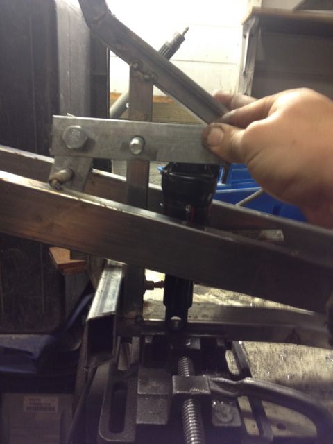

Olisko tässä mitään järkeä?
-Janne-
