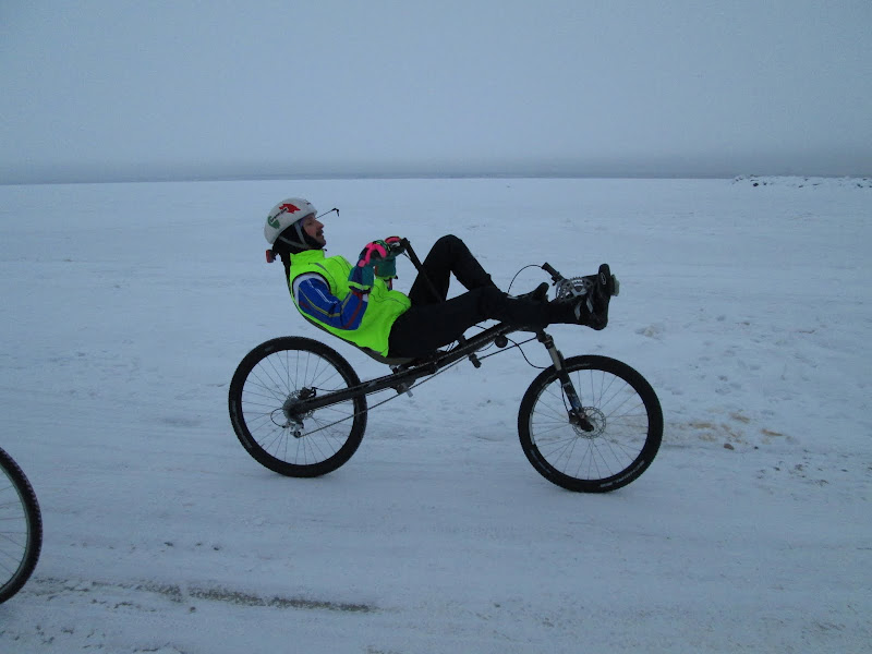

Tässä sitten ajokuvaa eiliseltä 71.5 km:n 08-lenkiltä, kuva otettu meren jäältä:
Aika aerodynaamiselta näyttää ajoasento, siis penkin kulma. Kädet toki on jalkojen sivulla eli ei tuulen suojassa. Noin 600 kilsaa on ajoa takana, hyvin toimii.
Nyt sitten pohtimaan milloin raskis hommata X.7 vaihtajat ja -kahvat, järkevämmän kampisetin, ehkä Conti TopContact II Winter 26" etugummin, ja vaihtaa Motonetin öljyt keulaan.
Takavaihtajaa arvon että keskihäkillä jolloin kapasiteetti riittäis soppelisti 11-32 pakalle ja 16-piikin hypylle edessä. Tämä kyllä tiputtaa triplat pois kampivalikoimista tulevaisuudessa mutta siihen ei liene tarvetta. Edelleen mietin viitsinkö tehdä nykyisiin ovaalit rattaat 25/32 ja jättää isoimman 46-piikkisen kokonaan veks. Vai hommaanko modernin jossa on vakiona 22/32/44 tms...
Fillarifoorumilla ehdottivat Redline LightWeight öljyjä, Motonetin tuote 59-3017. Vielä kun sais asiallisen tiivistekitin jostakin ja kohtuu hintaan. Toisaalta sen voi vaihtaa keväämmälläkin, notkeiden öljyjen vaihdosta olisi heti hyötyä kun nuo nykyiset mahtaa olla alkuperäset vuodelta 2005...
