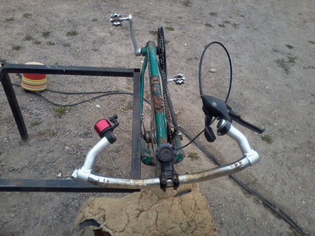

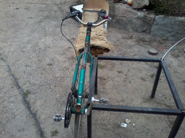

Vaihdoin ohjaustangon vähemmpi kurvikkaaseen ja keskiosaltaan kapeampaan. Lyhensin päistä. Ehkä 100g keveni. Lyhyt ajo, tuntuu jopa paremmalta asento.

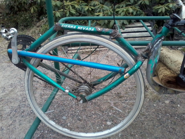

Jossain keskusteltiin, voisko keulasta jättää vasemman tukiraudan pois. Jos tuon renkaan ylimenevän putken laittas, haarukan vasemmasta olkapäästä - keskiöön ja nappais vasemman puoleisen tuen pois. Kotitekosta lujuuslaskentaa päissäni pyörittelen.
Viestit: 14412
Re: kääntyväkeskiöistä yrittämään
Ei ollenkaan välttämättä huono idea. Pärjäisi yhdellä mutkalla tuon kampipuomin suhteen. Vähän samaan tapaan, kuin ihmon rakenteessa laitettaisiin alla kuvassa näkyvän vasemman yläputken tilalle paksumpi putki ja jätettäisiin oikea pois kokonaan ja vasemmalta myös alaputki.
Tuleehan noista joutoista kyllä epäsymmetriset, mutta haittako se. Ei voi tietää, eikä laskea, pitää kokeilla. Katsotaan vielä, mitä kokemuksia saadaan ihmon rakenteesta.
Jotenkin minä pitäisin hyvänä, jos näihin saisi vannejarrut. Tai siis rakenteen pitäisi sellaisen asentaminen mahdollistaa. On näissä vielä mietittävää ja kokeiltavaa.

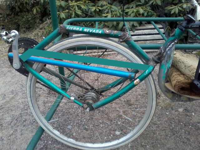

Sininen putki tuohon ja yläputki sekä vasen alaputki pois.Aattelin jos insinööri laskis. No pitää kokeilla sitten. Tykkään epäsymmetriasta.

Olen samaa mieltä. Epäsymmetrisyys on jotenkin täydellisempää, kuin symmetrisyys rakenteessa, jossa kuormitus on epäsymmetristä.
Putki pitää kuitenkin olla paksumpaa, kuin tuo sininen, sillä sen täytyy kestää pystyakselin ympäri taivuttava polkemisvoiman taivutus, jota ei enää ota osaltaan vastaan ketjuhaarukan vasen haara. Enemmän pitää olla paksuutta, kuin pystypyörän pystyputkessa, koska viistoputki puuttuu. -Ehkä. :roll:
Paksuun putkeen tarvitaan etupäähän mutka, jotta sen saa kiertämään renkaan ja silti kiinni kampikeskiön keskelle.

Miksi sen pitäs lähtee keskiön keskeltä ?
Jos kuitenkin laitan noin ohuen putken, mahdollinen hajoamispaikka on kait hitsaussauman vieressä. Jos vahvistan liitospalikoilla, vois kestääkin. Taas pitää kokeilla.

Pohdiskelin miten keulaputkien muutoksen teen, uskallanko, miten käy, hajooko pyörä, saanko kasaan ym. Aloitin helpoimmalla ja poistin vasemman alaputken, ajoin muutaman satametriä - olin havaitsevinnani eturattaassa liikettä oikealle kun polkaisin vasemmalla polkimella. Pyörittämällä tasaisemmin ei selvää havaintoa liikkeestä.
Usko vahvistui, epäsymmetrisesti asennettu putki vahvistaisi rakennetta - luulen - täytyy koittaa.

Pitää lähteä keskeltä, jotta mahtuu riittävän paksu putki.
Kokeile vain, mutta älä turhaan kovin paljon heikompaa, kuin pystypyörässä. Ne on aika hyvin kokeiltuja rakenteita.
