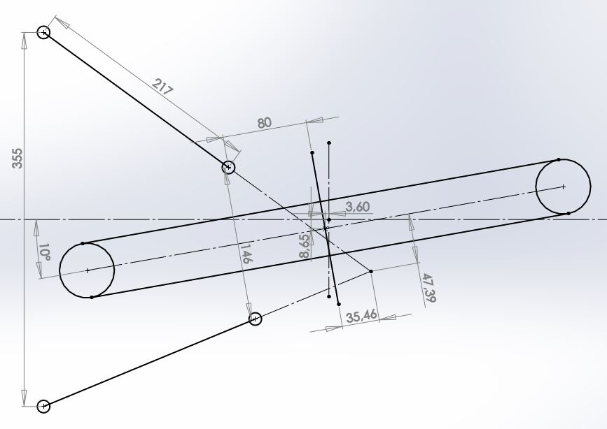

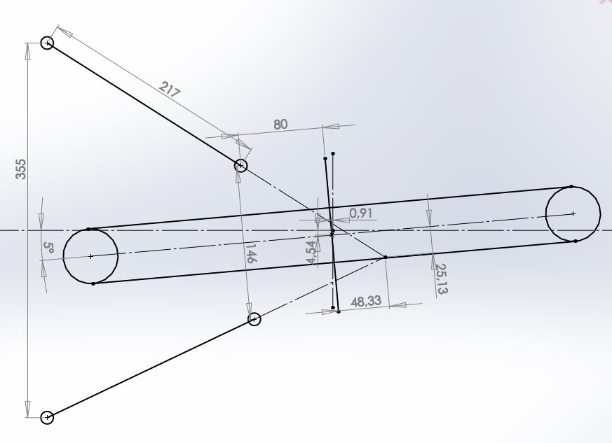

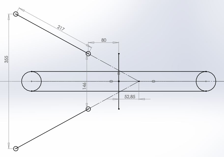

Proton ohjausgeometriasta on ollut kyselyä, vastataan viimein.
Alla muutama selventävä mittapiirros, kääntökulmat 0, 5 ja 10 astetta.
Proton ohjaus tosin kääntyy vain 8-9 astetta suuntaansa, mutta ei anneta sen häiritä.
Kuten kuvista näkee, niin renkaan liike eteenpäin on erittäin pientä normaalissa ajossa (pienet kääntökulmat), eikä sivuttaisliikekään suuri ole.
Virtuaalisen nivelpisteen paikka seilaa enemmän ja ajautuu sivusuunnassa sitä kauemmas keskilinjasta, mitä enemmän käännetään.
Toivottavasti nuo kuvat auttavat virtuaalinivelen toiminnan hahmottamista.
Kääntökulma 0 astetta
proton ohjausgeometria kääntökulma 0 deg.JPG (38.04 KiB) Katsottu 4728 kertaa
Kääntökulma 5 astetta
proton ohjausgeometria kääntökulma 5 deg.JPG (42.99 KiB) Katsottu 4728 kertaa
Kääntökulma 10 astetta
proton ohjausgeometria kääntökulma 10 deg.JPG (44.29 KiB) Katsottu 4728 kertaa
Voisi tosiaan kuvitella että tuo ajossa keskittäisi ilman erillistä keskitintäkin, mistäkähän johtuu ettei näin käy käytännössä?
Kokeilitko ennen keskitintä ajaa pyörällä ympyrää ja päästää ohjauksesta irti? Pyrkikö pyörä loiventamaan vai tiukentamaan käännöstä?
Viestit: 2085
Re: Takaohjattu trike
Olisiko nii että jätön tuottama momentti ei riitä voittamaan hydrauliikan sisäistä kitkaa?
Jarcco kirjoitti:
Veikkaan että tuossa on syy.
Kuten tuolla aiemmin selitin, kaarteessa ajo ei ole takaohjauksisen ongelma. Takapyörään negatiivinen jättö hoitaa kyllä pois yliohjautuvuuden. Ongelma on kaarteen aloittamisessa ja lopettamisessa.
On hyvä tehdä tämä takaohjausprojekti kunnolla, jotta sitä voidaan myöhemmin soveltaa kilpapyörään etuohjauksen kanssa yhdessä.
Oikeasti stabiilia ei saa aikaan ilman etuohjausta. Keskittimillä ja vaimentamalla ohjausliikettä stabiilisuudenmenettämisnopeutta voidaan siirtää korkeammaksi, mutta siellä se silti vaanii. JOs tuolla oikeasti aiotaan ajaa kilpaa, täytyy etupyörille tehdä ohjaus. Etuohjaukseksi riittäisi mainiosti asteen, tai allekin ohjausliike, joka päätyrajaan osuessaan alkaa liikuttaa takaohjausta. - Hydraulisesti oikeastaan aika helppo toteuttaa. Laitteesta tulee stabiili kaikissa nopeuksissa ja kääntösäde saadaan katukelpoiseksi.
Kovassa vauhdissa ohjausliikkeet ovat pirun pieniä. Asteen kääntökulma eli noin 1:60 vinous ohjauksessa tuottaa 90 km/h vauhdissa tuolle ajokille jo kuivan asfaltin sladin tuottavan keskipakovoiman, eli ajokki ei ole enää oikaistavissa takaohjauksisena. Takaohjauksisen oikaisuhan edellyttää takapyörän kaarresäteen pienentämistä ja lisää voimaa keskipakovoimaa vastaan. 40 vauhdissa voimat ja kiihtyvyydet eivät ole edes kymmenesosaa tuosta, joten siinä nopeudessa ei ongelmiä vielä esiinny muualla, kuin jäällä. Nyt olisi hyvä tilaisuus kokeilla Siilinkarille vievällä retkiluisteluradalla. :D
