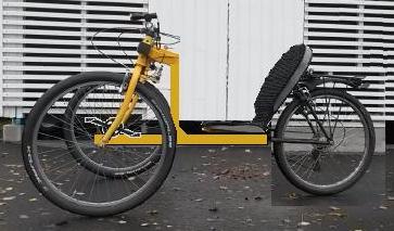

Kuvamanipuloin tämän metrin lyhemmäksi ja istuinkorkeus matalammaksi. Pitäsköhän tuo toteuttaa irl?
Telttapatjaa sitten päälle :wink:
Tämä muutos olisi mielestäni hyvä idis, etenkin nyt kun eteen on tulossa veto. Jousituksen kuitenkin jättäisin.

Väläyttelin jo nelipyöräiseksi sivuvetoquattroksi muuttamista. Pitää kattoa sitten kesällä, kun tämä tuntui niin mukavalta talvipeliltä sähköjen kanssa :D

Joo, mutta jääkö tästä enää siihen nelikkoon muuta hyödynnettävää kuin etuakseli? Kokonaan uusi puhtaalta pöydältä?

Eihän siitä jää, mutta se onkin ainoa ongelmaton osa tässä pelissä :D
