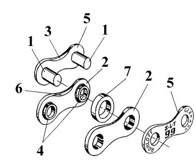

https://bike.bikegremlin.com/1986/bicyc ... explained/
No nyt. On taas viihdettä illaksi. Rexin jäljiltä on vieläkin ketju aivan mustana, kilsoja ei kovin montaa sataa ja pyyhitty on ainakin 5 kertaa.
