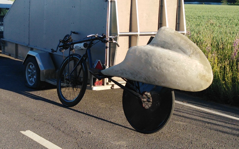

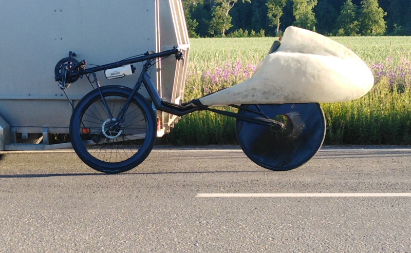

Eipä mennyt kuin viisi vuotta että sain aikaiseksi sovittaa takapoksia ensimmäistä kertaa fillariin. Kötöstelin tosiaan ihan avolaminoimalla nurkissa pyörineistä lasikuidusta ja vinyylihartsista jonkinlaisen proton millä pääsi testaamaan onko takalaatikon köytössä mitään mieltä..
Poksi oli ihan omalla painollaan ja sisuskumilla viritelty paikoilleen ja sen vuoksi hieman nitisi ajaessa, mutta yllätyksekseni meteli ei asfaltilla ajaessa ollut juuri sen kummempi kuin ilmankaan. Santatiellä ajamista en uskaltanut kokeilla huononkiinityksen ja muutenkin keskeneräisen poksin vuoksi. Pienen pätkön jouduin tietyömaan takia ajamaan sepelillä ja siinä ei räminä kyllä paljoa naurattanut! :D
Mutta mutta.. Yhte3nvetona fiilikset oli melko positiiviset. Äänimaailma oli yllättävän hiljainen ja vetäähän se naamaa hymyyn kun yht äkkiä saa fillariin pari.. Kolme kilsaa lisää vauhtia. Kuntoileminen ollut aika satunnaista viimeaikoina, että mitään mahdottomista nopeuksista ei puhuta.. Sellaista 38..40kmh tuntuu menevän tasaisella ilman isompaa pinnistelyä.
Ehkä tota vois lomalla hieman viimeistellä ja tehdä epoksista kevyemmän version!

Lähetetty: 16 Heinä 2021, 12:19
Kirjoittaja Höregrö
wau, nyt on nopeen näköistä! Siitä vaan vähän pakkelia kylkeen, muotit työn alle ja eikun takakatteita myymään nojapyöräilevälle kansalle :)
Miltä kate muuten tuntuu sivutuulessa?

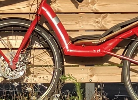

Alkaakohan tää sohlo olemaan jo tiensä päässä. Ratkennut hitto kuukauden sisällä jo kaksi kertaa.
Ensin ratkesi stemmi to8stamiseen.. Tälläkertaa ei varoittanut narinalla lainkaan vaan pamahti kerralla poikki, niin että polkimet hipoi maata. Onneksi oli vauhtia vähän ja molemmat kädet tangolla. Rytäkästä selvittiin säkähdyksellä ja 500m taluttamisella pajalle. Ainoat varoitusmerkit oli kummallisen löysä ajotuntuma, mihin en tahtonut löytää syytä mistään.
Eilen puolestaan pyörä narisi taas huolestuttsvan paljon ja ratkeama löytyi rungosta, satulan etureunan kohdalla olevansä sauman raerajalta putken yläpuolelta. Varovasti ajellen selvitiin kotiin asti ilman draamaa. En olisi uskonut että noinkin korkeaprofiilinen putki vielä antaa periksi. :roll:
Kyllä se on uskottava että. Mig sauma on hauras ja ratkeaa vaihtokuormituksessa.. Korjaussaumat tuli tälläkertaa tigillä ja loivalla vahvikepalalla sauman yli.

Jännittävä kuva-arvoitus. Arvaa, mistä kuvissa löytyvät olennaiset asiat ja miten ne liittyvät toisiinsa. ;)
Pitää korjata, jottei tule kenellekään väärää mielikuvaa. Ilmaisu "Mig sauma on hauras" ei pidä paikkaansa. Hauras tarkoittaa materiaaliominaisuutta, jossa kappale hajoaa yksittäisestä, kolahduksesta (kapeastakin jännityspiikistä).
Tässä kyse on ollut hitsin liittymisvirheestä ns. kylmähitsistä, joka tosiaan tulee MIGillä helpommin kuin TIGillä ja joka tietenkin on erittäin herkkä väsyttävälle kuormitukselle, varsinkin jäykän putken jiirikulmassa. Se ei kuitenkaan ole merkki hauraudesta, vaan liitosvirheestä.
Re: Härski hyppää korkealle
Lähetetty: 21 Kesä 2022, 11:53
Kirjoittaja Härski
Ja selvyydeksi yksikään fillari ei mulla ole ratkennut sauman liitoskohdasta, vaan perusainesta, sauman vierestä hitsisauman lömpövaikutuksen alueelta.
