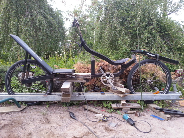

Mua häiritsee etupään mutka/taitos :D. Saiskos sille tehtyä mitään? Jos vaikka runkoputkea kääntäisi etupäästään alemmaksi niin, että mutka jatkuu suorana emäputkelle. Poljinkeskiö sitten runkoputken yläpuolelle...

eemeli kirjoitti:
Mua häiritsee etupään mutka/taitos :D. Saiskos sille tehtyä mitään? Jos vaikka runkoputkea kääntäisi etupäästään alemmaksi niin, että mutka jatkuu suorana emäputkelle...
Joo, voihan se olla tyhmän näkönen nyttenki mutt se on katsojan silmässä :wink:
Olis varmaan voinu tehdä hienomminkin - tein olemassaolevista putkista ja mutkista. Tuskin alan muuttamaan :mrgreen: oonko siis häirikkö 8)

Takimmaisen kevyin vaihde on 42/28 - calculaattori antaa 3,2m/kampikierros, pitäsköhän olla kevyempi? Kovin paljon isompi ratas ei mahdu taakse, ilman haarukan taivutusta :roll:

Vieläkin ketju raapii haarukan olkaa mutta vähän korkeemmalla dropparilla hoitunee tai taitan viel vähän.
Pieni raapiminen häipyy, kun siirrät takakiekkoa hieman taakse, jotta rengas mahtuu pyörimään ja laitat dropparit. Pitäähän sen dropparin sen verran olla korkea, että mahtuu akselimutterin kiertämään auki (ja kiinni). Yhteensä nuo tekee vajaa pari senttiä.
Jos on taakse tarkoitus laittaa 36-piikkinen tai joku muu hirmusuuri, kannattaa tässä samassa yhteydessä tehdä vähän lisää vekkiä. Toisaalta ison takarattaan kanssa ei pitäisi käyttää isoa edessä. Jos edessä on pienempi, tulee tilaa lisää. :?
Eturatas on nyt arpoutunut paikalleen koska on perheen lyhyimmat kammet. Takapakkaa voi vielä suunnitella ja sitten vasta lyö haarukan kulmat kiinni.

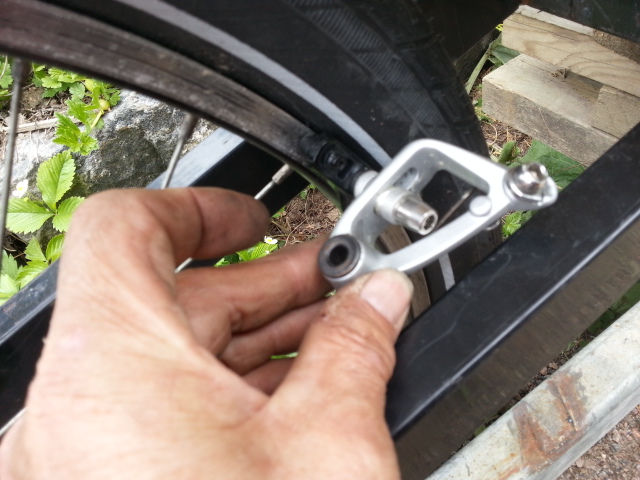

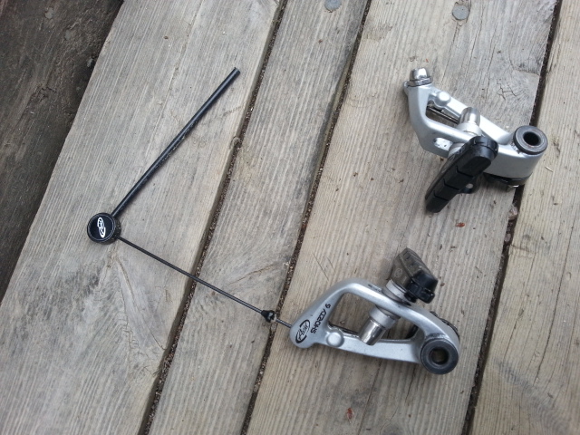

Tommoset jarrut mm. löyty jemmasta - avid shorty 6
Kun lyhyet "länget", tarkottaako se ett voimaa ei oo jarruttamiseen tarpeeks? Vai jarrukahvako sen voiman määrää.
Jarrujen sovitusta
Jarrujen sovitusta
Jarrutapeille pitäs tehdä paikat haarukan kylkeen, koska haarukat noin leveellä.

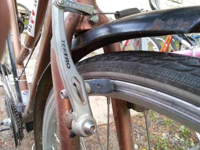

Vaimon Kaunottaren V-jarrut, saattas mahtuu Big applen kanssa.
Cantileverjarrut kävis paksullerenkaalle yleisemmin.

Tandemissa kannattaa ihan oikeesti olla toimivat jarrut kun massaa on niin paljon enemmän
Siksipä jarrut tuli mieleen. Mitkä jarrut siihen kelpais? Mistä löytys? Vannejarruja tänään etsin, katotaan mitä huomenna :?
Kävihä se mieles jos teen ite 8)
Tuohon ei kukaan uskalla ottaa kantaa, mitkä on hyvät vannejarrut?
Mikä eniten vaikuttaa, kahva, länget, jarrupalat? Vaijeri ja kuori pitäs tietyst kulkee mahollisimman sujuvasti, vähillä mutkilla.

Jarrupalan materiaali on erittäin tärkeä. Jos se on hyvä, toimivat melkein mitkä tahansa jarrut kelvollisesti, jos huono, ei toimi ainakaan sateella millään mekanismilla.
Suosittelen laittamaan etuhaarukkaan jarrutapilliset haarat maastopyörän etuhaarukasta, jotta saat siihen kiinni H-jarrut. Näihin sitten hommaat vanteen materiaalille sopivat laadukkaat jarrupalat, niin voit uhohtaa tämän jarruongelman. Kyllä nuo H-jarrut käyvät paksurenkaiselle kapeavanteisellekin, kun asentaa jarrupalan brikat niin, että jarrupala ulottuu kauemmas. Tällainen asennus kuitenkin helposti vinkuu jarrutettaessa. Siksi ne leveämmät vanteet. Ajamaan kuitenkin pääsee heti kapeammillakin vanteilla.
