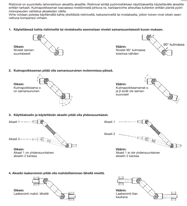

Vetoakselit on hienoinen ongelma, lonksuvat jonkin verran ajettaessa. Liitoksia kun on 4 kpl per vetari+kaksi väljää niveltä, tähän vielä aika iso sortokulma. Lääkkeeksi ajattelin laskea perää vähän alas vetoakseli kulman oikaisemiseksi ja lisätä jousen vetarin sisään. Oman olettamuksen mukaan jousi voisi ponnistaa liitokset tiukemmaksi.

Välys ei todennäköisesti tule itse nivelestä, vaan puolen tuuman nelikanteista. Joutuuko ne hitsaamaan kiinni?

Suurta joustovaraa ja sen mukanaan tuomia vetonivelen kulmia kummastelin kans. Uskaltaiskohan runkoputken ajaa halki ja pudottaa takapään ketjupyörää alemmas? Saisi vetarit suoremmiksi.
Ja sit jos hitsais niveliin vetarin päälle tihtisti istuvat putken tumpit, ei sekään väli mahtuisi niin lonksumaan.

Huonosti näkyy kuvista, mutta onhan ristinivel samaan suuntaan molemmissa päissä vetoakselia. Tuohon tulee nimittäin murtokulman takia hieman "epäpyöreää" momenttia, jonka määrä on pienimmillään, kun nivelet ovat samoin päin ja suurimmillaan, kun se ovat 90 asteen kulmassa toisiinsa nähden.

Jotain saatu aikaiseksikin. Noin 100km takana ja vieläkin hymyilyttää kun ton vekottimen kyytiin istuu. Alkuun oli isoja ongelmia ketjujen kanssa, ei pysyneet paikallaan millään. Vetoakselilinja on nyt perän laskemisen jälkeen ihan ok, eikä ylimääräisiä ääniä enää sieltä tule. Huiput on noilla välityksillä 22km/h. Ensimmäinen tavaran kuljetuskin suoritettu. Kaverin jopon runko oli kyydissä ja keveri tietysti mukana. Hienosti jaksaa mennä pikku kuormankin kanssa. Repsikalle ei vielä ole voimansiirtoa laitettu. Pienet ja vähän isommatkin sivuluisut on hienosti hallittavissa jopa virkavallan tarkkailun alla. Poliisit nosti vain peukkua :shock:
