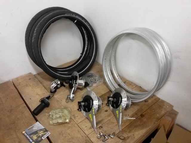

Siinä sitä ois nyt tarvikkeita.

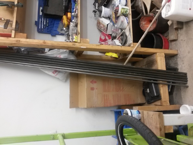

Hydrauliikkaputkea 25x1,5 ja 20x2,5 hommattu. Isompi tulee runkoon ja pienempi kampiakseliin.
Mistäs ostit. Meillä olisi tänään tarvis tuota 25x1,5 putkea ja pieni pätkä satulaputken reikään sopivaa 28,6 putkea. Tuo 25 putki saattaa löytyäkin, mutta mistä pirusta saisi 30 cm pätkän tuota 28-putkea hitsattavaa materiaalia?
25 millistä löytynee rautakaupasta, yleinen huonekaluputkikoko. 28,6 kokoista tuskin saa muualta kuin romupyörästä.
http://www.lavanderky.fi tuolta ostin. Hydrauliikkaputki on huomattavan tasalaatuista, mittatarkkaa, saumatonta, hyvä taivuttaa ja nelinkertainen hinta huonekaluputkeen verrattuna.
