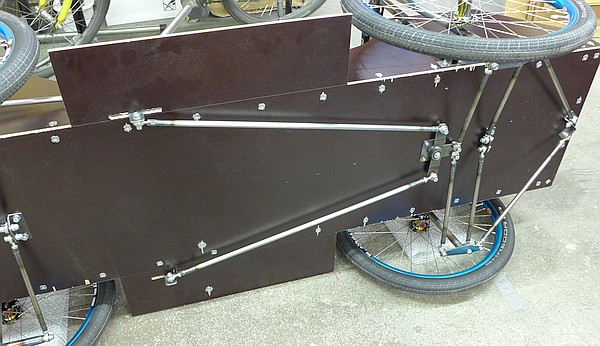

Ohjausvivut valmiit:
Ohjaus ei tosin vielä toimi, kun yhteys vivuilta etuakselille puuttuu...

Pienemmän kääntöympyrän tavoittelu olisi vaatinut erilaisen mitoituksen alusta lähtien: rakentelun pohjana nyt ollut putkesta taivuteltu veivikampi (jossa ketju sivussa) + suht kapea raideleveys (n. 750 mm) + 507-kiekot nyt vaan tuottaa kankeasti kääntyvän vekottimen. Oikealle kääntymistä (eli kun ketju ei ole tiellä) voisi parantaa runkoa loveamalla, mutta silloin menetettäisiin loppukin vääntöjäykkyys tuollaisesta vanerilaatikosta -> ei jatkoon.
Todellinen kääntöympyrä ei ole vielä tiedossa, kun ohjauksesta puuttuvat tangot ohjausvipujen ja raidetankojen väliltä. Suunnitteluvaiheen arvio oli jossain vähän alle 9 metrin luokassa -> henkilöautoluokkaa. Tuossa suhteessa ei kaupallisia kinnereitä kummoisempi.
Nelipyöräohjaustakin tähän alkuvaiheessa hetken kaavailin, mutta olisi muuttanut/monimutkaistanut voimansiirtoa, joten en sitä vaihtoehtoa lähtenyt sitten kehittelemään eteenpäin.

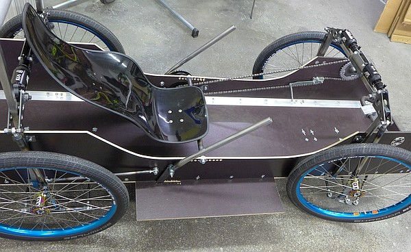

Viimeisetkin ohjauksen tangot saatu valmiiksi ja paikoilleen illan päätteeksi:
Kylmiä tyyppejä (=ohjaussauvojen kääntelyä verstaassa paikallaan) kummempaa testiä ei vielä takana.

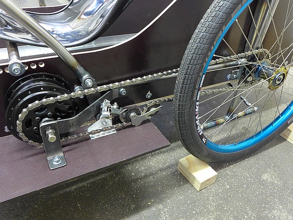

Ennen ovesta ulos rullaamista tarvii tehdä vielä taaemmalle ketjulle (vaihdenavalta takapyörään) ketjunkiristäjä.
Niin ja ne jarrut...

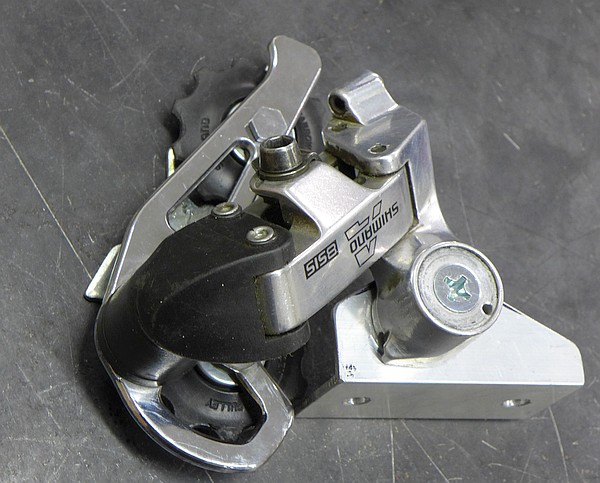

Taaemman ketjun kiristäjäksi päätyi lopulta vanha takavaihtaja.
Häkkiä eli vartta tarvi lyhentää, ja kiinnityspisteestä poistaa alkuperäiset sisuskalut.
Kyllä tuolla nyt ainakin testaamaan pääsee.
