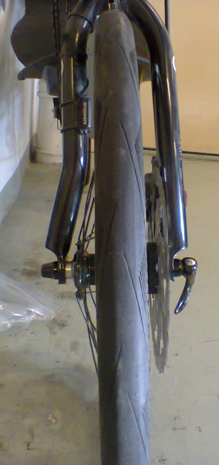

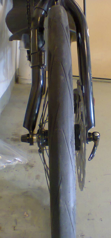

Siirryn nyt tänne tuosta marinaketjusta, koska ei taida enää paljoa juttu liittyä siihen. Pinna oli siis mennyt poikki kaksipyöräisen etukiekosta, ei-jarrulevynpuoleisen laipan puolelta. Siitä kohtaa mistä pinna on taitettu kohti vannetta. Olikohan väsynyt poikki vai saanut liikaa rasitusta muihin verrattuna, en tiedä.
Yritin ottaa kuvaa edestäpäin milleen tuo kiekko asettuu haarukkaan, näkee siitä kai jotain toivottavasti. Tänään aamuna heräsi kysymys että onko tässä vaan joku epävireisyysongelma kiekossa vai voiko pinnojen lukumäärä yhdistettynä jarrulevyn kokoon olla sittenkin liikaa? Että alkaako tässä nyt sitten poksahdella kohta pinnat enemmänkin :? . Etukiekossa on 24 pinnaa.

Pienessä kiekossa pinnat ei lähde navalta kovinkaan optimaalisessa kulmassa, varsinkin tuolla puolella mistä se nyt katkesi. Oliko katkennut pinna tuollainen jonka pää on laipan sisäpuolella ? Entä katkesiko ihan tyvestä vai mistä ?
Jos ei niitä aiemmin ole katkeillut, niin kyseessä lienee väsyminen. Ovathan pinnat riittävän tiukalla ? Jos on pitkäänkin ajettu niin voisi olla ihan vaan kiristelyn tarpeessa. Löysät pinnat väsyy.

Joo, jarrulevynpuoleiset pinnat ovat jyrkemmässä kulmassa (eivät näy renkaan takaa), joten niiden kuuluukin olla paljon kireämmällä ja soida ainakin terssin verran korkeammalla. :)
Pinnan katkeaminen tuolta loivemmalta ja siis löysemmältä puolelta johtuu sivukuormituksesta, jonka tämä kyseinen pinna on saanut kantaa liian usein kaverien päästessä vähemmällä. Tämä on vähän ristiriitaiselta tuntuva tilanne, että löysempi pinna katkeaa ensin, mutta vaikka ne pääsevät suoraan tasaisella ajettaessa vähemmällä, sivukuormituksessa loivemmin kiinnitettyjen pinnojen jännitys kasvaa nopeammin ja ne joutuvat suuremman jännitysvaihtelun alaiseksi. Väsymien, joka pinnan lopulta (lähes aina) katkaisee, aiheutuu jännitysvaihtelusta ei jatkuvasta kireänä olemisesta. Siksi ne kielisoitinten kielet kestävät, vaikka jännitys on pinnaan verrattuna selvästi korkeammalla. Jännitysvaihtelu on vähäisempää.

Katkenneen pinnan pää oli siis laipan sisäpuolella ja pinna lähti kohti vannetta laipan ulkopuolelta. Katkesi tasan puolivälistä siitä kohtaa josta pinna on taivutettu n. 90 asteen kaarelle kohti laippaa.
Ajoa on tullut n. 15000km, alkuajoilta ei ole koneelle tallennettua kilometripäiväkirjaa joten tarkkaa lukemaa ei ole tallella. Ei siis mielestäni paljoa. Kynnys koskea pinnoihin on ollut vähän korkealla, ensinkään ei ole ollut oikeanlaisia työkaluja ja toisekseen taas siellä kummittelee se "koske siihen niin menee vielä enempi mutkalle" :oops: . Noh, tässä sitten tulos. Olisi vaan pitänyt uskaltaa kiristellä niitä, ehkä ne ovat vaan liian löysällä. Hankala tietää miten kireälle ne voi kiristellä. Kun eihän se pelkkä kiristely vielä, vaan pitäisi saada vanne pysymään suorana ilman heittoja.

Väsyneen pinnan vauriolta vaikuttaa. Väsyminen on hyvin herkkä ilmiö, joten tuo yhden pinnan väsyminen ei vättämättä tarkoita, että kaikki muut pinnat nyt alkaisivat napsua poikki. Tai oikeastaan sitä se nimenomaan tarkoittaa, mutta aikaväli voi olla pitkäkin. Viisainta olisi nyt varautua vaihtamaan pinnoja katkenneiden tilalle. Hommaa siis sopivia pinnoja, jotta voit katkenneen tilalle pujottaa uuden vaikka jo reissun päällä. Ei mutkasta katkenneen pinnan vaihtamiseen tarvitse kiekkoa yleensä ottaa edes irti. Eikä edes ilmoja laskea pois renkaasta jos on ontelovanne ja tottakai mukana pinna-avain. Vanha pinna irti ja uusi tilalle ja samaan kireyteen viereisten kanssa ja matka jatkuu.
Jossain vaiheessa, kun pinnoja alkaa katkeilla liian tiheästi, voi miettiä pinnojen vaihtamista, sillä väsymien on ilmiö, joka kohtaa meidät jokaisen –ennemmin tai myöhemmin. Ihmistenkään pinnoja ei kannata pitää liian kireällä, edes vähäisemmän jännitysvaihtelun takia. :mrgreen:

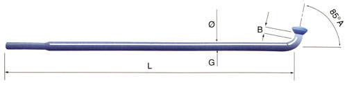

Täällä ohje pinnan pituuden mittaamiseen. Tarvitset tarkan tiedon ostaessasi uusia.
http://www.nojapyorafoorumi.fi/viewtopi ... 51&#p66051
Pinnan pituus mitataan siis sisäpuolelta, eli on ikään kuin pinnan inseam. :D
Viestit: 2673
Re: Kiekon rihtaus
Siis pinnasta tarvitsee ottaa kolme eri mittaa jotta saa oikean? Tuon "kaulan" pituudenkin erikseen?
