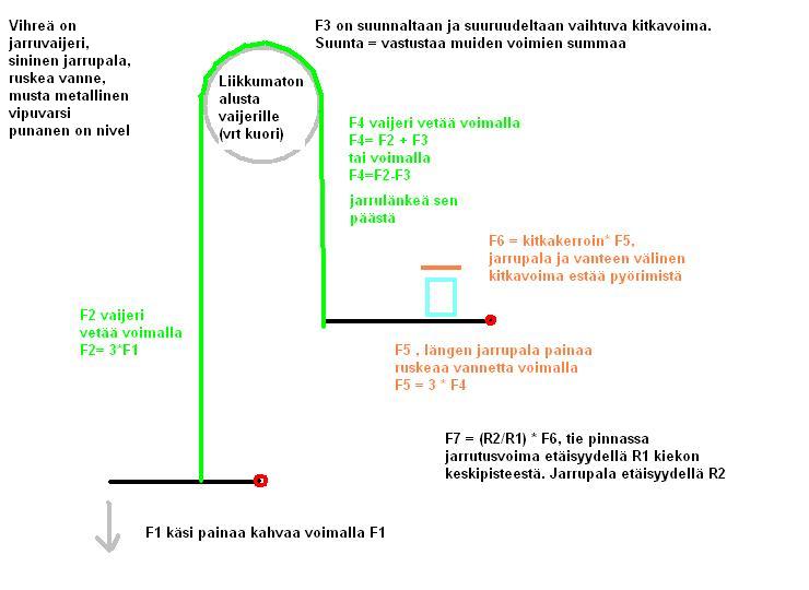

Koe herätti tällaisia kysymyksiä, joihin en tiedä vielä vastausta :
Otaksutaanpa kokeen vaijeria käytettävän jarrussa oheisen kaavion mukaisesti (kuivana), mutta 50 % tuloksella (46 % sijasta, laskujen yksinkertaistamiseksi)
Ämpärikokeessa tarkasteltiin kuvan voimia F2 (punanen ämpäri, punanen käyrä) , F3 (= kitkavoima) ja F4 (sininen ämpäri, sininen käyrä).
Miten voima F4 vaihtelee, kun voimaa F2 vaihdellaan ?

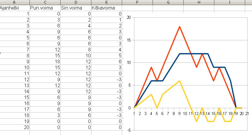

Tarkastellaan 20 sekunnin jarrutusta. Oheisessa taulukossa on punasella merkitty voima F2 ja sinisellä voima F4. Jarruvaijerissa vaikuttava suunnaltaan ja suuruudeltaan ovelasti vaikuttava kitkavoima on keltanen. Taulukossa on virhe, tai virheitä. Mitä sanoisit siitä ja miksi?
Miten sanoisit tiehen vaikuttavan jarruvoiman vaihtelevan sen mukaan, miten jarrukahvaa painetaan syvemmälle, löysätään tai pidetään paikallaan? Mitkä olisivat päättelysäännöt?
(esim. olisiko oikein tämä: Kitkavoima on enintään kolmannes suuremmasta voimasta ja vastustaa suurempaa voimaa (?) )
Jarrutuksen kokonaiskaavio. Voimat F2, F3 ja F4 tarkastelun kohteena tässä.

Re: Parviäly ja jarruvaijerin kitka
Noinhan tuo menee, ainakin periaatteessa. Tuo vaijerin liikettä vastustava kitkavoima riippuu kuitenkin molempien vaijerinpäiden voimista, eli se täytyy laskea tuosta Eulerin yhtälöstä ( F = F0 * e-μφ ). Totuus kuitenkin on juuri tuo, että kahvaa voi liikutella aika paljon edestakaisin jarrutusvoiman muuttumatta lainkaan.
Tämä on siis vaijerikäytön ominaisuus. Hydrauliset jarrut toimivat toisin. Niissäkin on kitkavaikutuksia, jotka aiheuttavat edellä kuvatunlaista jarruvoiman muuttumattomuutta kahvavoiman liikkeestä huolimatta, mutta tämä osuus on hydraulisissa jarruissa paljon pienenmpi. Toisaalta hyrdraulisissa jarruissa esiintyy hitautta, jossa kahvan liike vaikuttaa jarrupalan liikkeeseen pienen hitauden päässä, vaikkei voimaeroa tilanteen tasaannuttua olekaan.
Parhaiten tuohon vaijeriputken vastukseen saa vaikutettua pienentämällä vaijerien mutkien kulmia. Iso kaari on parempi, kuin pieni, mutta vieläkin tärkeämpää on vaijerin mutkan kulma. 90 asteen mutkalla oleva vaijeri vastustaa vain 1,20%, kun 180 vastusti 1,46 ja täysi kierros vastustaa jo kertoimella 2,1.
On parempi, ettei noita voimia vertaa prosentteina (prosenttia enemmän kuin tyyppisesti), sillä vertaaminen toiseen voimaan voi harhauttaa luulemaan, että 100% olisi joku raja, jossa mikään ei liiku. Ei, sata prosenttia on vain se tilanne, jossa toisen pään voima on kaksinkertainen toiseen verrattuna. Parempi siis käyttää kertoimia.
optimistx
Viestit: 675
Joo. Ajankohdassa 18 sekuntia edelläolevassa kaaviossa rikotaan Eulerin yhtälöä, eli taulukossa on virhe ainakin siinä kohdassa: jos toisella puolen on voiman arvo 6 ja toisella puolen 3, niin kitka ei jaksa pitää tasapainoa koska suuremman voiman suhde pienempään saa olla enintään 1.5 (eikä 2, kuten 18 sekunnin kohdalla olisi).
