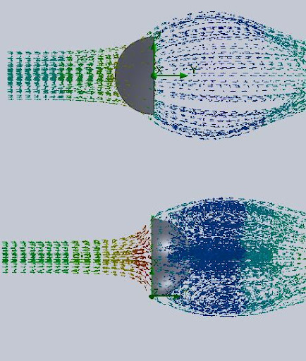

Kirjoittaja LowriderPilot
Mielenkiintoinen aihe, ja väkästin nopeasti tuollaisen mallinnuksen puolipallosta, tuossa pallon halkaisija on 50cm, ilman virtaus on 10m/s ja pinnan karheus on 0.
Tuo antaa tulokseksi 13N työntövoimaa silloin kun tasainen puoli on tuulta vasten ja 6N kun pyöreä on tuulta vasten.
Äkkiseltään vois aatella tuulimittaria joissa tollasia on käytössä, pallopinta haluaa aina mennä vastatuuleen.
En sitte tiedä mistä tulee urbaanilegenda tiiliskivestä joka on muka virtaviivaisempi silloin kun perässä on tuuliohjain ja etupää on tasainen, pitänee kokeilla..

LowriderPilot kirjoitti:
Jännä juttu, että ilmanvastus sinuakin kiinnostaa. Luin blogiasi innostuneena.
Millä CFD-ohjelmalla laskit? Tulokset näyttävät olevan aika samansuuntaiset kuin taulukon esimerkit. Oliko ontto pallo vai umpinainen?
