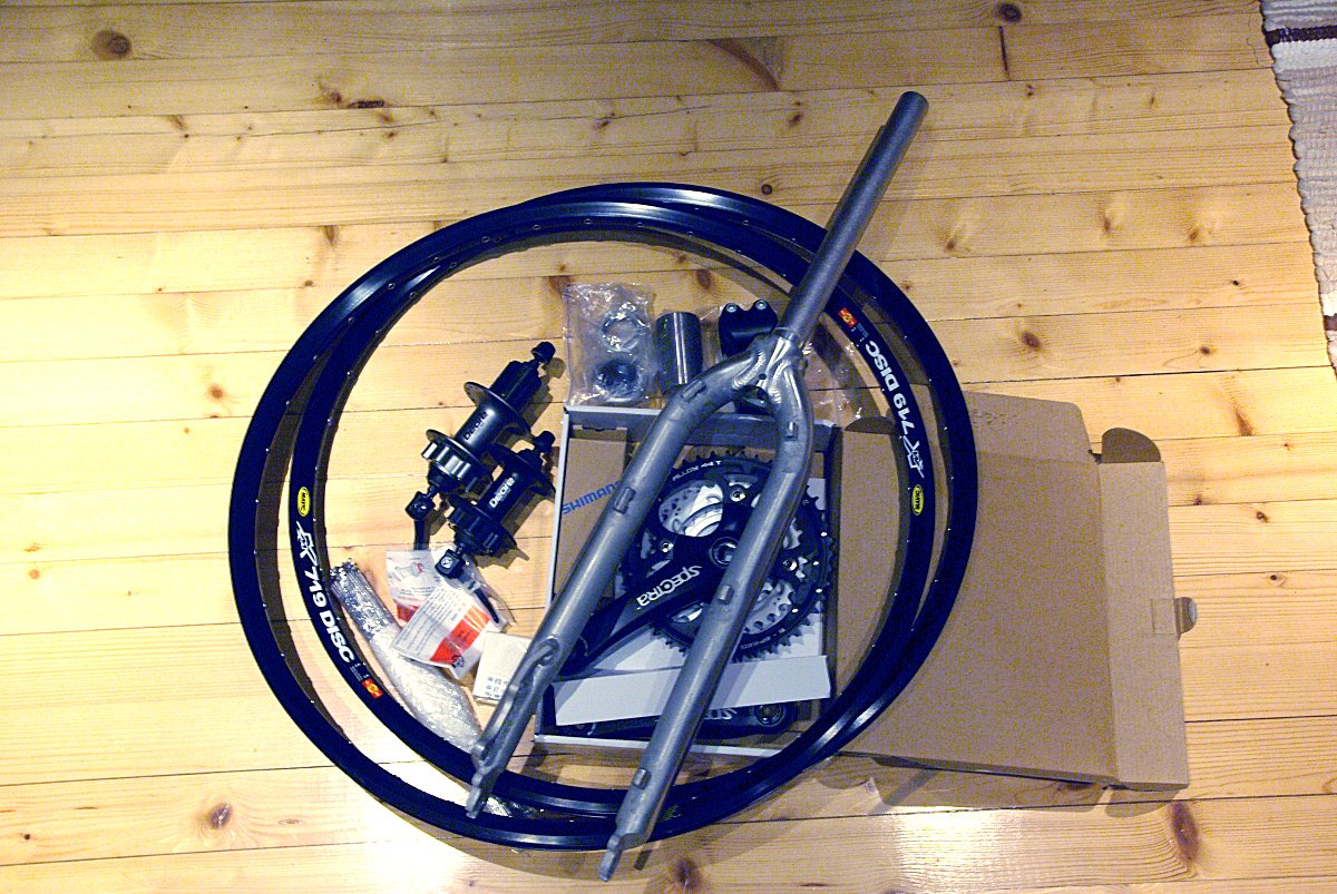

Noniin, postiljooni toi Pyörätohtorilta laatikollisen tavaraa, olo on kuin pikkupojalla jouluna :)
Tässä kuva romppeista.
Kuvassa on:
Alumiininen 1 1/8" kierteetön etuhaarukka levyjarrumountilla
Shimano Deore levyjarrunavat eteen ja taakse
Spectra 152mm kampisatsi
Keskiölaakeri ja muhvi
Headsetti
Lyhyt stemmi, johon aion askarrella jonkinlaisen tilttaavan ohjaustangon
Mavic levarivanteet ja pinnat & nippelit
Lisäksi kuvan ulkopuolelta 40x3 pyöreää putkea emäputken ja mahdollisesti takahaarukan laakeripesien tekemiseen. Tilasin samantien sen verran että riittää toiseenkin fillariin jos taas joskus innostuu rakentelemaan :D
Opistolla on hyvät laitteet, löytyy semmoisiakin mitä ei ollut edellisessä paikassa Vantaalla ollenkaan, kuten paineilmarälläkkä ja muita paineilmalaitteita. Välineistä ei siis hyvä lopputulos jää kiinni.
Sain myös vinkin rautojen ostopaikasta, siitä enemmän kunhan pääsen tarkastamaan mestan.
Tulossa on jarrut, Avid BB5 Dealextremestä sekä takadropoutit, joiden hankinnassa taistelin omantuntoni kanssa, nimittäin levarimountilliset dropoutit maksoivat mielestäni aika törkeästi, yli 40 puntaa/pari Ceewaylla. Tilasin ne nyt kuitenkin, onpahan mitat sitten kohdallaan. Samalla tulee nippeliavain ja vaijerilenkkejä ja -stoppeja.
