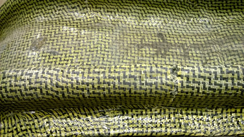

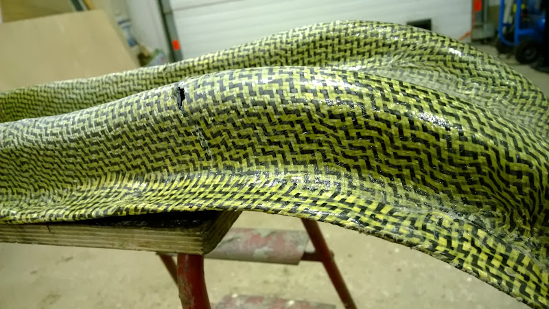

Sain sitten tämän penkin rikki maastonojakissa :
Ensin paukahti toiseen penkin alla olevaan kylkiluuhun murtuma kun ensilumilla rynkytin menemään, pysyi kuitenkin suurin piirtein kasassa ja ryhdissä joten ajaminen jatkui. Sitten pari viikkoa myöhemmin paukahti toinenkin ja penkki venähti 5-10 cm alemmas yläpäästään ja melkein yhtä selälleen kuin mun maastonojakeissa. Vasta sitten tuli katsottua miltä penkin taus näyttää ja kuvien mukaiset vauriot sieltä löytyi.
Täällä tarkempia kuvia miten korjasin vauriot. Nyt halkeaman päällä on kaistat dual-uni kangasta ja sitten pidemmällä matkalla kylkiluita twill-hiilikuitua kerros ja sen päällä hiilari+nomex kangas. Laitoin ne peel ply kankaalla jonka päällä puuvillakangasta kompressioon käyttäen vaahtomuovia, tällä kertaa paremmin kuin mitä itse penkkiä tehdessä.
Korjausta odotellessa oikaisin ryhtiin penkin ylätuen ja pulttasin siihen MP:n tehdastekosen penkin. Korjattu penkki tuntui ensimmäisten koeajojen perusteella huomattavasti tukevammalta kuin MP:n penkki ja mitä oli ennen vaurioita.
Painoa tuli lisää alle 100g joten oli varmasti järkevämpää tukevoittaa penkkiä kuin alkaa tekemään tukevampaa ylätukea metallista. Ja samalla tuli korjattua penkin rakennetta kun sitähän ei ole alun perin suunniteltu kantamaan taittoa ristiselän kaarta vasten vaan paremminkin kantamaan painoa kuten siltakaari.
