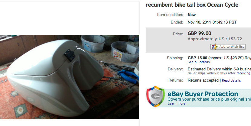

Mahtaakohan tuon optiman takapoksin tarkempia mittoja olla missään? Recumbentpartsin sivuilta en löydä muuta tietoa kuin painon. Voisin ehkä haluta istuttaa sitä fuegoon

Muuta tietoa minulla ei ole kuin koko 15 litraa ja kuvan perusteella ei ole järin käytännöllisen mallinen sisältä, voin mittailla strategiset mitat kun pyörä ja poksi saapuu (villiveikkaus jotta loppiaiseen mennessä tulee). Työkalut, vararenkaat ja sadetakki tuohon mahtunee ja ehkä pienet eväät lisäksi, mielenrauhaa tuo kun tarvarat saa jonkinlaisen lukon taakse.

Tästä kuvasta saa jotain mittasuhteita...
Oliskohan tuo peräti sama loota mitä Nazca / Roni myivät, ks http://www.nojapyorafoorumi.fi/viewtopi ... 25&p=12829
Re: Optima Cheetah -kokemuksia?
tavasti kirjoitti:
Samalta näyttää, tai sitten tuosta on kaksi versiota, tarakalle sennettava ja tämä optiman penkkiin kiinnitettävä.
KuvaKuva
Itse yritin ostaa samalla kun Pioneerin ostin myös tälläisen poksin mutta se jäi jälkitoimitukseen ja jossain vaiheessa Ronilta tuli viesti, että hän ei saa pokseja, Pioneerissa se olisikin ollut liian pieni, että hyvä näin.
Aika samalta näyttää kuin Oceancycle nimisen firman tuote.
http://oceancycle.co.uk/
Tuota oli noin 150€ hinnalla taannoin Ebayssa kaupan.
Edit. Sehän on sama tuote. Kuvassa vaikuttais olevan sama pyörä:
Edit 2.
HIntakin oli halvempi.
Joten > kyttäilemään Ebayhin.
Noiden kuvien perusteella kiinteä niskatuki ja poksi taitaa olla huono yhdistelmä, silmällä katsottuna ei kansi mahdu kunnolla aukeamaan. Itsellä on suunnitelma laittaa puhallettava niskatuki poksin kannen etuosaan.
