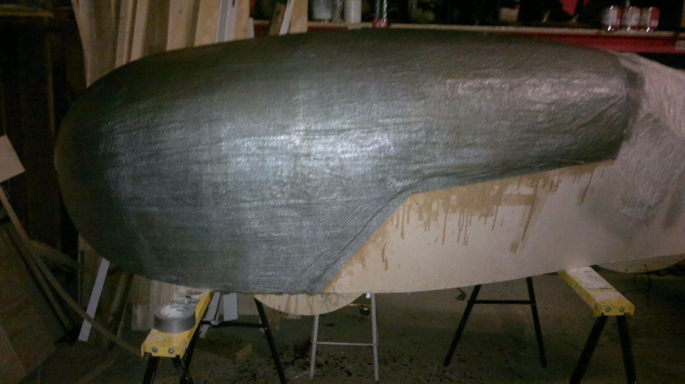

Teippasin muotin verkon osalta jeesus teipillä. Nyt näkyy muodot ja muhkurat paremmin...

Vanerihässäkän painoa vaikea arvioida, koska sisällä kuitenkin tuo testipenkki. Vaneria meni ehkä yksi kokonainen 4mm sekavaneri ja 2kpl 12mm havuvaneria. Lisäksi tietenkin tuo verkko ja teippi päälle. Lisäsin kuvia mun ekaan viestiin. Menee paremmin sitten tekojärjestyksessä nuo kuvat...
Tänään laittelin kerroksen lasikuitua teipatun osuuden päällä. Harmittavasti vain hartsi loppui kesken...saa nähdä riittääkö tuo jäykistämään rakennetta sen verran, että voin ruveta pakkeloimaan muottia.

Ohhoh, tämähän etenee vauhdilla, hyvä
