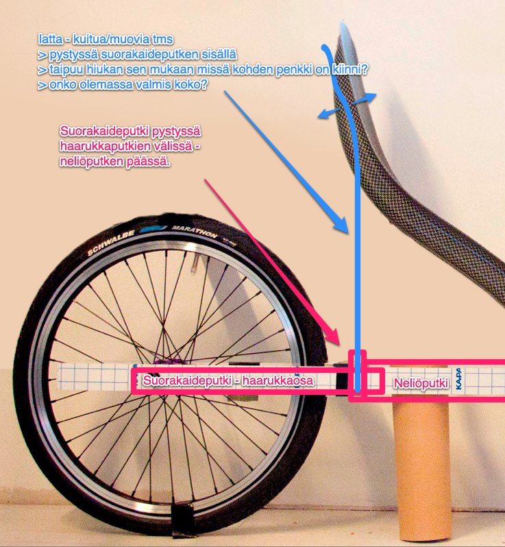

Ja sitten lisää samasta aiheesta.
Mietin tuossa tämmöistä versiointia tuosta kuitulurpukasta.
Jos pythonin neliöputken päähän kiinnittäisi pystyyn jonkin suorakaideputken (koko riippuu siitä löytyisikö valmis kuituinen palikka) - suorakaideputken sisään survaistaan kuitu/muovi/ tms. latta. Kiinnitys putken läpi pultilla. Latta menisi siitä sitten penkin selkänojaan kiinni - kiinnitys siitä läpi. Pieni jousto tekisi mahdolliseksi muutamien senttien hienosäädön penkin siirrossa ja olisi samalla joustava elementti.
Kyssäri 1.Mitäs sanotte?

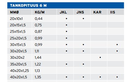

Kyssäri 2. Mahtaisiko joku tietää ja muistaa onko olemassa jokin materiaali joka menisi suoraan johonkin esim. näistä suorakaideputkista suoraan sisään. Kts.alla.
www.kuusakoski.fi_inet_Kuusakoski_FI4_AKPMedia.nsf_Resources_KK_terastuoteluettelo_2010.pdf_$file_KK_terastuoteluettelo_2010.pdf.jpg
www.kuusakoski.fi_inet_Kuusakoski_FI4_AKPMedia.nsf_Resources_KK_terastuoteluettelo_2010.pdf_$file_KK_terastuoteluettelo_2010.pdf.jpg (30.18 KiB) Katsottu 1006 kertaa

Re: Penkin tuki takana - kyssäri
aika hurjalta tuntuu tuo äkkiseltään tuo vipuvarren mitta, mutta ei se varmaan ongelma ole jos käytettävä materiaali sen kestää.
Löytyisiköhän paikallisesta muovi firmasta tuohon joku sopiva materiaali hyllystä?
Mustasudenkorento kirjoitti:
Vipuvarren mittaahan voisi säätää sen kiinnitysputken pituudella. Mutta jos ensin tosiaa menisi johokin muovikauppaan. On vähän ne mulla vaan hakusessa. ETRAhan täällä on. Jos menisi sinne kysymään.
