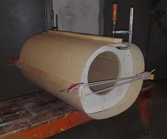

Peräkärryn ensimmäinen liimaus:

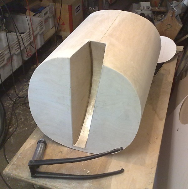

Tässä kuva alapuolelta. Etualalla haarukka, jota aion käyttää.

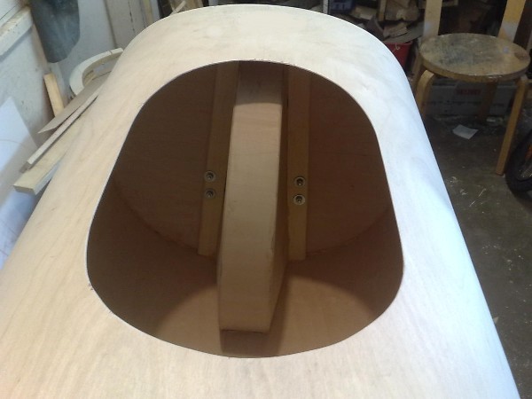

Kuva kotelon sisältä. Pyörän kiinnityksiä varten takaseinässä on 28 x 35 mm haaparimat, joiden läpi pyörän kannakkeet on pultattu.

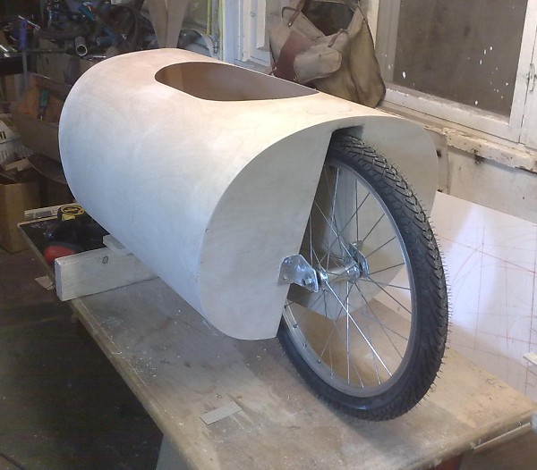

Pyörä koeasennettuna. Lopullisessa asennuksessa asennetaan napamoottorilla varustettu kiekko.
