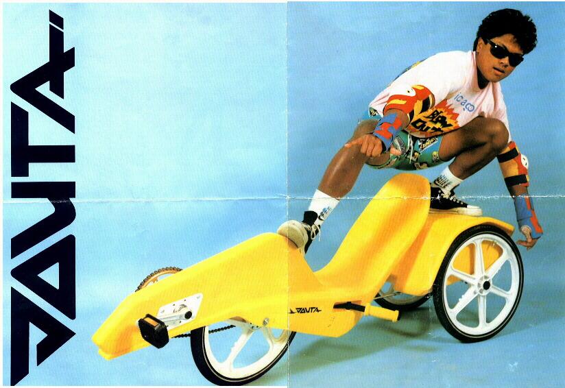

Jouta-mallisen deltan tekemisestä minun mielestä kannattaa luopua heti kättelyssä. Se on osoittautunut sekä tehdas- että kotitekoisena vaaralliseksi suuremmissa nopeuksissa. SH2:han on sellainen:
Liitetiedosto ZIPHY 3.jpg ei ole enää saatavilla
Onko kuvassa "VAARALLINEN" SH 2 ?
Miksi se on vaarallinen..kääntyykö takapyörät liikaa..miksi ne kääntyy liikaa ?
Joo, kuvassa oli vaarallinen SH2. Ei takapyörät käänny liikaa, jos ei käännä. Jukka jo tuolla selitti, että alamäissä kovemmissa vauhdeissa tulee ongelmia. Ohjausgeometriansa vuoksi nojakki rupeaa heijaamaan, ja jos ei heijausta saa pysähtymään, ajaja menettää pyöränsä hallinnan ja lentää mukkelis makkelis metsään. Ehdottomasti on myös oltava ohjauksen iskunvaimennin. Ilman sitä tilanne on vielä vaarallisempi.
Tää on jännä ilmiö...esiintyy myös lentokoneissa jos runko on lyhyt..short coupled..entäs jos takapyörien liikeradat puolitetaan...ja navat ovat nivelpisten yläpuolella...onko vaikutusta ?
Lentokoneissa puhutaan PIO´s ilmiöstä ( pilot induced oscillation ).
Täällä myös mainitaan että JOUTA malli on vaarallinen, mutta nivelpiste on selkeästi napojen yläpuolella.
http://www.wannee.nl/hpv/abt/e-abd.htm
Alla oikeesti heppoinen JOUTA !
dangerous Jouta-model

Mistä Sakari, keksit ett Jouta olis python mallinen ? Miusta näytää edelleen ett taka-akseli kääntyy, enkä löytäny kääntöniveltä noista kuvista.
Ohoh! Kylläpä nyt on keskustelu vilkasta ja jutut menevät päällekkäin! :mrgreen:
Kyllä olet Petri oikeassa. Kun oikein tarkasti katsoo, uusissakin Joutissa edelleen takapyörät kääntyvät yhtenä telinä, ja kääntöakseli on takana. Liiallinen toiveajattelu tekee sokeaksi. Luulin, että ovat asian korjanneet. Edellisten mallien tekeminen kai jouduttiin lopettamaan ilmenneiden ongelmien vuoksi. :roll:

Niin en saanut vastausta..olisiko laite ( JOUTA ) vakaampi jos takapyörien navat olisivat ylempänä kuin kääntyvä nivelpiste ???

Kysyn nyt vielä kerran...onko sillä että takapyörinen navat ovat ylempänä, kuin haarukoiden nivelpisteet, mitään merkitystä vakauteen ?
Omasta mielestäni kottikärrryjen työntäminen on vaikeampaa jos kädet on ylhäällä..verrattuna siihen jos painopiste on alhaalla.
