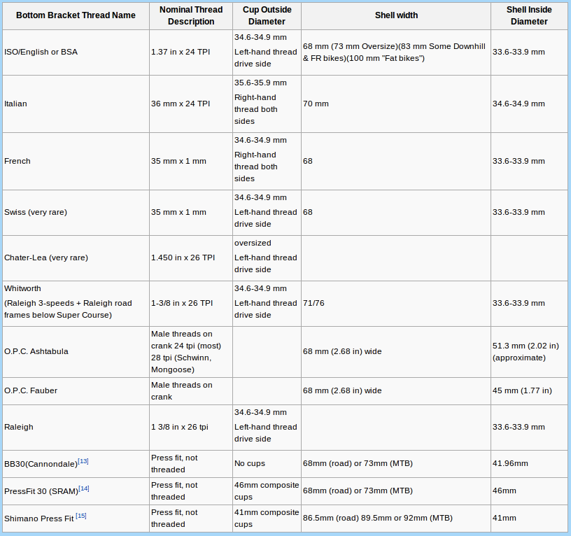

Paras syy brittikierteen käyttöön on se, että se ei löysty ajossa. Italialaisella ja ranskalaisella kierteellä varustetuissa keskiöissä on jonkin verran löystymisongelmia.
Ensin vähän ihmetytti tämä, mutta löytyihän sille selvä syy. Italialaisissa on myös ketjun puolella oikeakätinen kierre, joten se löystyy polkiessa. Tässä asian selvittämiseksi taulukoituna kampikeskiöstandardeja. Huvittava tuo Brittistandardin mitta 1,37", joka selvästi on millimitta, joka on ilmaistu tuumamitoilla. 1,37 tuumaa on 34,8 mm, eli nimellismitaltaan sama, kuin M35 kierre. :)
Juuri näin. Olen kerran nähnyt, kun yhdeltä raskaamman puoleiselta (fillarimekaanikkona pätevältä ja kokeneelta) sälliltä aukesi italokeskiö niin, että kuppi pyörähti kampeen kiinni. Matka loppui sillä kertaa siihen. Kyseinen keskiö taisi olla Michen valmistama.
