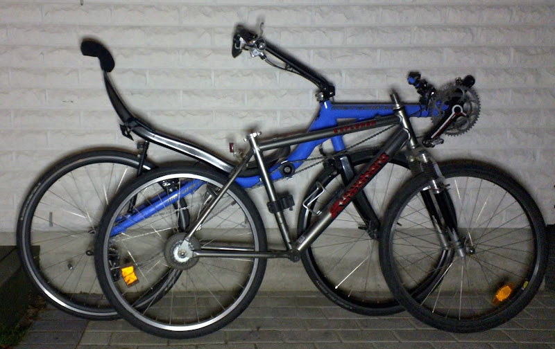

Lähtökohdaksi ottaisin 1994 -mallisen Kuwaharan Manitou elastomeeri joustohaarukan johon V-jarruilla 26" pyörä.
Suurin piirtein tämmönen on mun haarukka:
Onkohan kukaan tehnyt tällaseen 26" joustokeulaan akselin korvakolle bolt-on jatkoja että saa 29er maastogummit pyörimään ? Samallahan vois tehdä adapterin levyjarrun satulalle...
Tarkoittais geometriamielessä sitten sitä että suunnittelen ja teen tämän jousitetun nojakin 26" pyörille mutta otan (takana) huomioon että 29er ratas mahtuu. Voipi sitten upgreidata myöhemmin ja eteen noilla palikoilla. Jos meinaan ei tahdo olla tarpeeksi kulkeva pienemmillä pyörillä.

mhelander kirjoitti:
Pitääpäs napata Kuwahara joustokeuloineen vanin perästä ja kuvata MP:n edessä eri positioissa. Jotta tulee vähän lisää näkemystä kuinka pitkälle sen runkoputkilla pääsee rungon teossa.
Mittailin vähän tuota Manitou etuhaarukkaa ja sen hartiat on leveemmät kuin MP:ssä olevat kammet. Juuri tuota edemmäs ei keulaa voi laittaa ja polkimet & kammet nippa-nappa ei ota kiinni renkaaseen ilman joustoa.
Toisaalta jos tuota edemmäs ei veisi keulaa niin katkaisemalla päärunkoputken ja oikaisemalla sen keskiötä ylemmäs saisi alkuperäisestä keskiöstä nivelen takahaarukalle. Ja yläputkesta sitten tekemään eteen keskiötä ja tukea takajouselle.
Jäi tuo akseliväli mittaamatta mutta kun MP:ssä se on tarkalleen 100 cm niin tässä olisi sitten about 135 cm... ja parempi pistää eteen 26" pyörä niin jää polkimille paremmin tilaa. Ehkä pidempi joustovara kuin Manitoun 5cm tekis kans poikaa.
Tämä on selkeä ongelma, voisi olla että minun geopyörässänikin olisi edessä joustohaarukka jos ne olisivat kapeampia. Ohi kiitävän hetken mietin jo keskiön leventämistä, mutta totesin kuitenkin omaan käyttööni etujouston tarpeettomaksi ja turhaa painoa tuovaksi varusteeksi.
Leveämmillä kammilla keskiön ja emäputken saisi samaan paikkaan. Eturengas mahtuisi kääntymään levennetyn keskiön välissä vielä paremmin kuin geopyörässäni. Olisko kuitenkin liian pitkä maastoajoon, akseliväli 165-170cm?
Vielä kuva liitteeksi ni ei tarvi jokaisen lukijan käydä erikseen katselemassa:
Selkänojaa pitäisi saada pystymmäs jotta tiukemmat käännökset onnistuu ja akselivälissä on nipistämisen varaa.
