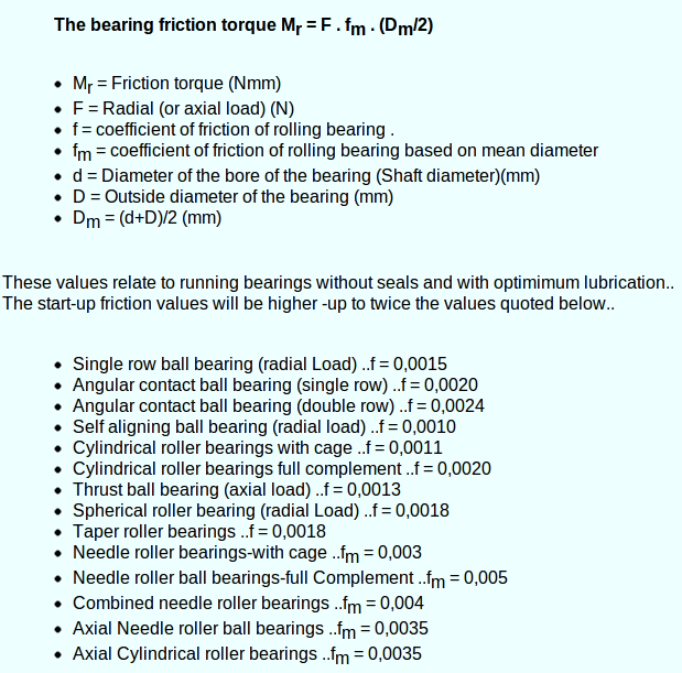

Olen samaa mieltä, Laakeroinneilla ei ole merkittävää eroa, jos ovat kunnossa. Protestoin kuitenkin tuota vapaanapyöritystestiä vastaan. Jotta laakerien kitkoista saisi jotain tolkkua, pitäisi laakerilla olla kuorma päällä. Tämä vaatisi kaksipyöräisillä noin 50 kg lisäpainoa symmetrisesti kiekkoon kiinnitettynä. Sen kun panisi pyörimään kunnon vauhtia saisi odotella koko illan sen pysähtymistä.
Laakerien vastukset pyörivät 0,001 - 0,003 välillä laskettuna kuulakehän halkaisijalle. Kun laakerin vastus laakerin halkaisijalle muunnetaan kiekon vierintäkehälle pienenee tuo arvo vielä 20 - 40 osaan, eli keskimäärin 0,002/30=0,000066.
Kun renkaan aiheuttama vierintävastus kehän säteellä on 0,004, on laakerin osuus tästä 1,6%. Suurimmillakin laakereilla se on alle 2% vierintävastuksesta ja siis normaalinopeuksilla noin 1% kokonaisvastuksesta.
http://www.roymech.co.uk/Useful_Tables/ ... ction.html
Laakerien vierintävastuksia.png (81.96 KiB) Katsottu 7307 kertaa

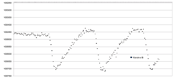

Mahdollisen mäkikisailumäen mittaamisesta numeroita.
Ilmanpainemittarin tarkkuuden kokeilu portaissa. Ensin oleilua kerrostasanteella 8, hissillä alas tasolle 1, portaat ylös rappusia pitkin ullakkotasolle 9, hissi alas jne.
Raakoja havaintoarvoja anturista mikroprosessorille ilman siistimisiä tai korjailuja. Ilmanpaine vasemmalla on millibaareja kerrottuna 100:lla (= pascaleja). Huomaa skaala on ylösalaisin. Vaaka-akseli on aika, joka kasvaa oikealle.
Näyttäisi olevan toiveita, että monilla toistoilla voitaisiin mäkiä mittailla niin, että jopa 10-30 cm korkeuserot löytyvät luotettavasti ("mutu").
Em. kokeessa saattaa olla vaikutusta sillä, että koneellinen ilmastointi aiheuttaa paineisiin yhtä ja toista heilahtelua.
Kerroskävelyä. Alhaalla paine korkeampi kuin ylhäällä :)

Millainen tuo anturisi ilmareikä on, voiko virhenäyttämässä olla osittain kyse pato ja virtauspaineista. Pahimmillaanhan tuo voisi olla anturin reiän asennosta virtaussuuntaan nähden tuplavirhe. Tuollainen 10-30 Paskalin vaihteulu voisi olla anturin asennosta virtaussuuntaan 5+5 -15+15 Paskalia. 5 Pa paine vastaa ilman nopeutena vain 2,9 m/s ja 15 Pa 5 m/s. Eihän se ilmanvaihto sentään noin suuria nopeuksia tuota, eikä anturisi reikä varmaan mikään pitotputki ole, mutta osa virheestä voi tulla tuostakin syystä. Varsinkin ajon aikan tapahtuvaa mittausta varten kannattaa anturi suojata virtauspaineilta.
Paine Paskaleina = rooveetoiseenperkaksi, jossa roo on ilman tiheys 1,2 kg/m³ ja vee on virtausnopeus m/s
Patopisteessä tuo paine on ylipainetta ja sivulle päin käännettynä alipainetta staattiseen paineeseen verrattuna.
Tein tuon kokeilun viime kesäkuussa innoissani heti laitteen asennuksen jälkeen enkä heti tajunnut, kuinka hieno ja herkkä laite Hän on. Saatoin heilutella laitteistoa sylissäni vinksin vonksin, jopa hengästyneenä hönkäilläkin sinne päin. Kun laite on hiljaa paikallaan vedolta ja hengitykseltä suojassa, on mittaustulosten varianssi paljon pienempi kuin porraskokeessa.
Anturi reikineen on nähtävissä tällä sivulla:
https://www.sparkfun.com/products/9694
Pitot-putken anturit mittaavat paine-eroa, ja sillä saa nopeuksia selville juuri soveltamalla tuota mainitsemaasi kaavaa. Kokeillessa se toimii asiallisentuntuisesti, kun nopeus ylittää noin kävelynopeuden.
Hyvässä lykyssä voisi laitteita käyttää rullauskokeissa kesän tapaamisessa missä tahansa pyörässä.
PS. Ilmastoinnin vaikutuksen ajattelin tulevan sitä kautta, että paine koko tilassa vaihtelee. Ei niin, että propellit pistäisivät tukan liehumaan. Jos joku aukaisee oven jossain, niin paine koko tilassa saattaa muuttua. Vai voikohan?

Avoimessa tilassa ei voi olla paine-eroja ilman tuulta. Tai no, ilmapyörteet ovat tällaisia ja vielä liikkuvat tilassa. :?
Mietinpä, miksi tekee mieli aloittaa sanalla "Mutta..."
Porraskäytävä on talon sisällä, ja siihen voi avautua ulko-ovi tai asuntojen ovia. Koneellinen ilmastointi talossa imee ilmaa ulos. Kylpyhuoneeseen ovea aukaistessa huomaa, että siellä on alipainetta; tuuletusventtiili imee.
Bernouillin paineyhtälö:
rho * v2 / 2 + p1 = p0
jossa rho = ilman tiheys, tässä 1.23 kgm/m3
v = ilman nopeus m/s
p1 = staattinen paine pascalia = (kg * m/s2)/m2
p0 = kokonaispaine pascaleissa
Jotta dynaaminen paine (yhtälön vasen termi) yllä olisi esim. 1 millibaari eli 100 pascalia asunnon ilman liikkuessa, täytyy nopeuden olla noin 6.4 m/s eli 23 km/h. Aika viuhke. ("Ovi kiinni! Täällä vetää!").
Jotta staattinen paine lisääntyisi yhden millibaarin, tarvitsee tilan ilmaa tiivistää yhden tuhannesosan. Kun polkupyörän pumpun mäntää alkaa siirtää puoli millimetriä, niin paine sisällä lisääntyy millibaarin. (puolen metrin pituinen pumppu; kuvittelisin siis pumpun sisällä ilmavirtausten olevan sangen hillittyjä). Luulisin, että staattisen paineen muuttuminen tilassa johtaisi mittausvirheeseen pikemmin kuin dynaamisen. Dynaamistahan ei välttämättä huomaa; vaikkapa kylppärin venttiili imee ilmaa pois tilasta, niin eipä pytyllä istuva keskittyneesti tarkkaileva huomaa mitään ilmavirtauksia ihollaan.
Pitäisiköhän lähteä kylppäriin... kokeilemaan.
Dynaamisen paineenmuutoksen aiheuttamaa virhettä korkeuden mittaamisessa pitää tietysti varoa, ja ehdottamallasi tavalla. Tämän rimpuiluni tarkoituksena oli vain perustella muitakin, merkittäviä, vihrelähteitä.
