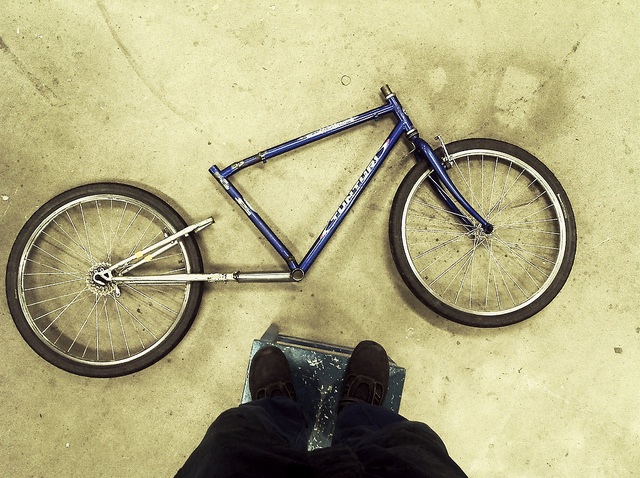

  • Siivoa taustat kuvista - esim. liikuttamalla kohdetta. > Helpoin tapa jota itse käytän on laittaa kohde lattialle ja nousta itse ylös jakkaralle ja kuvata ylhäältä alaspäin. KTS: esimerkkikuva alla.
Tässä esimerkissä objekti on sijoitettu pahvin päälle (tämä on kyllä pokkarilla kuvattu, mutta enivei)
