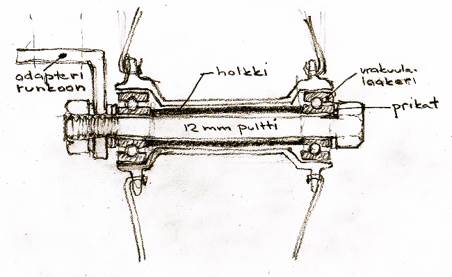

Olen eri nojakeissa käyttänyt erilaisia ratkaisuja. Jos kiekko on kiinni rungossa vain toiselta puoleltaan (siis ilman haarukkaa), kätevimmäksi on osoittautunut kiekon laakeripesien poistot ja asentamalla niiden tilalle urakuulalaakerit. Akselina olen käyttänyt sopivan mittaista joko 10 tai 12 mm:n teräspulttia (jonka päässä siis on siis kierteet). Akselin olen kiinnittänyt runkoon mutterein ja prikoin omatekoisella sovitteella.

Kun minusta asian ymmärtäväisesti selittäminen, puhumattakaan saada selvää toisen selityksestä, on usein vaikeaa, piirsin vapaalla kädellä kuvan, josta pitäisi asian selvitä miten minä olen asian ratkaissut:
Kiekon kiinnitys runkoon.png (425.65 KiB) Katsottu 4831 kertaa
Homma vaatii tietenkin hyvää tuuria sopivien laakereiden löytämisessä. Muuten joutuu ehkä sorvaushommiin. Tuon adapterin rakenne riippuu runkorakenteesta.

Hyvä Sakari! Tällaisia kuvia kun on, ei tarvitse liikoja selitellä. Tai jos selittää, ei ole liian vaikea ymmärtää. Lisää näitä ja tämä kuva Wikiin talteen.
Onko joku saanut urakuulalaarerin sopimaan suoraan tuollaiseen kuulauraan ilman sorvausta. Sorvaaminen olisi kyllä helppoa, kun olisi sorvi ja napa irroitettuna valmiiksi.
ED:Jaa, taisikin olla kyse navasta, josta laakerien ulkokoolit voi lyödä temmillä navan akselireiän kautta ulos. Onko noihin joku saanut sopimaan tavallisen urakuulalaakerin ilman sorvausta?

Mun mielestä noin pienen ulkohalkaisijan omaavia laakereita ei ole joissa olisi 12mm reikä ja jotka mahtuisivat normaali laakerikuppiin. Tuo rakenne vaatii suuremman navan, esim. Vaihteettoman takanavan.
Mittailin laakerikuppia: ulkomitta 24,7mm ja sisämitta 10,5mm. Tampereen Laakerikeskuksen luettelossa mainitaan ulkomitaltaan 19- ja 26-milliset urakuulalaakerit, joiden sisämitta on 10mm. Sisämitalle 12mm löytyy ulkomittaa (alapäästä) 21 tai 28mm.

Voi, kun minä tarkalleen arvasin, että Jukka tartuu tähän ja on tosiaan oikeassa, että tavalliseen vakioetupyörään ei 12 mm laakeri sovi ja vaatii tosiaan suuremman navan. Jos tyytyy 10 mm:n akseliin, mahtuu 26 mm halkaisijaltaan oleva uralaakeri hyvin ilman sorvauksia useampivaihteesen takapyörän napaan, kun ottaa siitä laakerikupit pois. Kokeilin sitä juuri äsken. 12 mm akseli vaatisi jo sorvauksia, kun laakerin ulkomitta on 28 mm tai siten tosiaan vaihtettoman takanavan. Sen tarkkoja mittoja en nyt tiedä.
Nyt suunnitteilla olevassa peräkärryssä aion kokeilla 10 mm:n akselia.
"Jajångå":n kanssa kirjoiteltiin yhtäaikaa. Tuo 12 mm sisä- ja 21 mm:n ulkomittainen laakeri olisi todella hyvän kokoinen näihin tarkoituksiin.

Kun noita saisi hankittua, voisi käyttää etupyöriä, joissa laakerikupin sisämitta on enempi kuin 12 mm ja joissa laakerikupit voi irroittaa. Kaikista kun ei voi.

Joo, kyllä laakereita on maailma pullollaan, mutta erikoiskoon laakereiden hintaan saa laittaa nollan hinnan perään kun vertaa saman kokoluokan vakiolaakeriin. Tulee yhtä rengasta kohti pian 50euroa pelkkiä laakerikustannuksia.
Takakiekkoihin saa sorvattua koolit vakiolaakereille, mutta sorvaamista varten pitää kiekko purkaa, samalla vaivalla siis tekee jo AZ:n ohjeiden mukaisen navan.
Tampereen Laakerikeskuksesta löytyi vielä 61901-laakereita:
61901 2RS (69012RS), Koyo
Urakuulalaakeri, mitat 12x24x6 mm, tiivistimet molemmilla puolilla 13,99€
61901 ZZ (6901ZZ), Koyo
Urakuulalaakeri, mitat 12x24x6 mm, metallisuojat molemmilla puolilla 13,99€
Tässä ei näytä olevan muuta eroa entiseen kuppiin kuin leveys (6 vastaan 8mm). Noita "tiivistimiä" ja "metallisuojia" en tunnekaan.

14 euroa urakuulalaakerista on kova hinta! Hispun takapyöriin vaihdoin sisemmät laakerit toissa kesänä, sain ne 3 euron kappalehintaan joltain pieneltä huoltamolta Riihimäen ja Lahden välilllä. Tradotim Oy:n hinta on kympin paikkeilla ja laakeri- ja varaosaliikeiden hinnat mitä sattuu.
Kannattaa käyttää pyörätuolinapaa. Hipsun takapyörissä on Tradotimin myymät navat, joissa laakerit ovat 28 x 12 x 8, ja akseleina Hipsu Kakkosessa on 12 mm pultit (Sakarin kuvan tapaan). 10 mm pultti ei taida oikein kestää -- tai ehkä kestää, mutta taipuu kuorman alla. Laakerit on helppo vaihtaa tarvittaessa. Pyörätuolinavat olivat joskus selvästi halvempia kuin polkupyöränavat.
