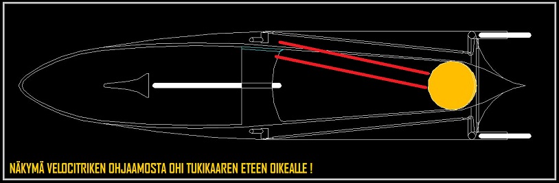

sILMÄT OVAT 6 CM ERILLÄÄN ( OLETUS ).

Piirrä lizard näkymä velocitraikkis sisältä kuljettajan silmien kohralta kaikkine esteineen niin päästään arvioimaa näkökentän riittämistä (jos ei tulis hirveetä riitaa).

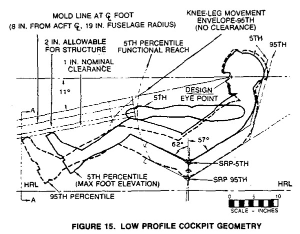

Tässä hieman vastaava USAFin tutkima ( Boeing ? ) ajo-asento ns microfighter lentokoneeseen.
Huomaa että minimivaatimus lentokoneen ohjaamosta eteen alas on aina 11 astetta.
