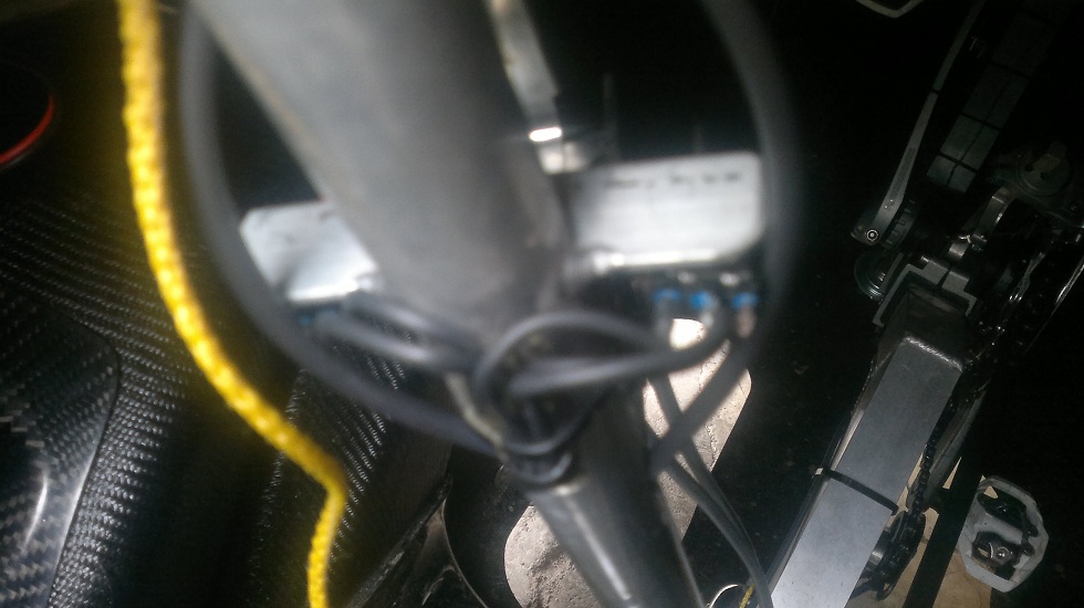

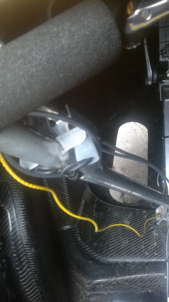

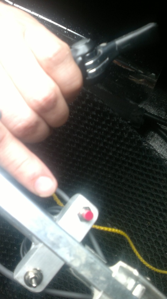

Tinasin katkenneen vilkunjohdon kytkimeen, niin ohkaista johtoa, että sähköpihdeillä ei saanut kuorittua vaan poltin muovipäällisen... arka paikka mutta laitoin muovisuojuksen (sytytystulpan suojaholkki :) ) johon vielä teippaan johdot alapäästään kiinni kun sattuu sopivaa teippiä taskuun.
Kytkimiä tekisi mieli siirtää ylemmäs mutta on hitsaamalla toteutettu tuo tukirauta niin saa jäädä.
