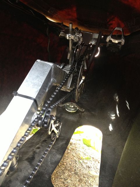

Kiitos eemeli kuvista! On rakenteet ainakin joltain osin muuttuneet verrattuna vanhempaan Mangoon. Jos vain muistan huomenna, niin otan lisää kuvia tuolta alueelta. Ketjunkiristimenkin pääsee näin "näkemään" paremmin.
Viestit: 5283
Re: Mangon takaketjun kiristin

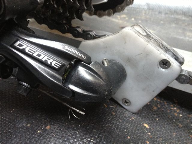

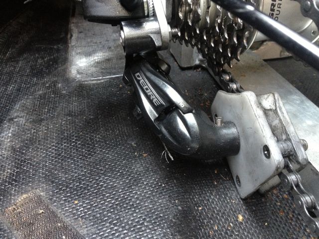

Minkälainen tuo etuketjun ketjuvaihtajan "häkki" / ketjunkiristys on, ei näytä eemelin kuvassa normaalilta takavaihtajalta? Dualdrive-kuvan alareunassa näkyy jotkut muoviset (?) ohjainlevyt ketjun molemmin puolin. Markulla on tavallinen Shimano Sora -takavaihtaja.

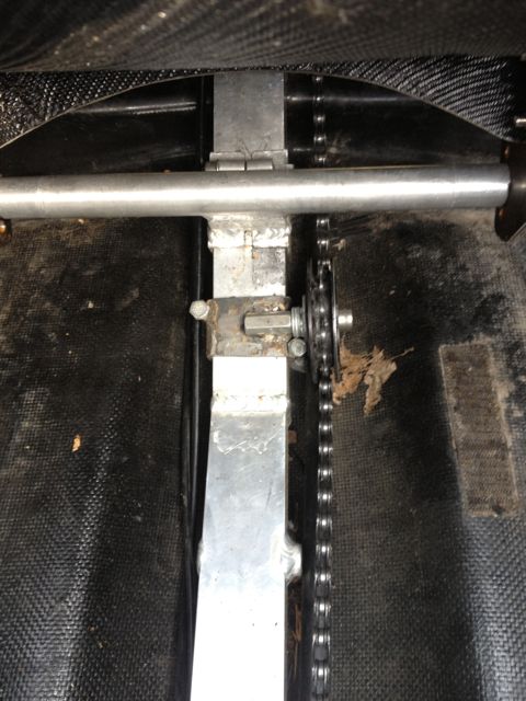

Laitetaan lisää kuvia niin selviää paremmin...Ketjun taittopyörää olen siirtänyt hiukan eteenpäin. Näin sain vaihteet toimimaan paremmin. Ei ne vieläkään täydellisesti toimi, mutta jotenkuten kuitenkin.
