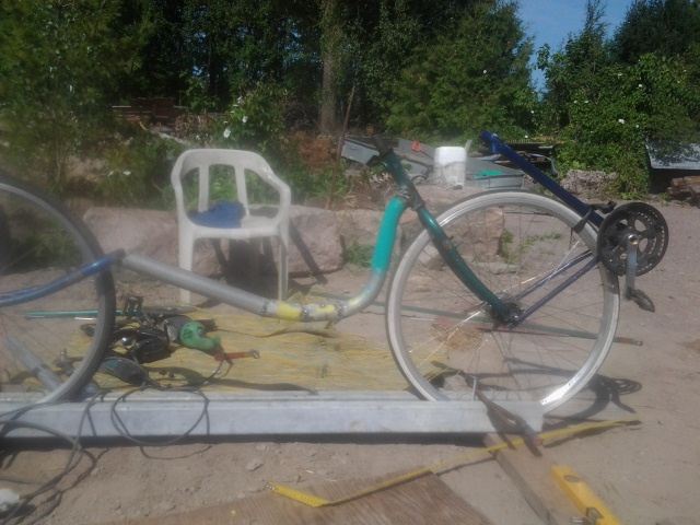

Keskiötä yritän sovittaa kohilleen, otin pystypyörän takahaarukan jossa keskiö paikallaan ja satulaputki. Siinä on kolme eturatasta, ihmettelen vaan kun näistä rattaista pienin hätäsesti osuu takarattaan kohdalle. Epäilen ett jos käytän isoa eturatasta niin ketju ei pysy paikallaan ilman kiristäjää.
oletteko tehneet nuo etupäät valmiista takahaarukoista vai kokonaan alusta ?
2013-07-13 14.45.52.jpg (136 KiB) Katsottu 4400 kertaa
tuo räpsäsin jos se jotain kertoo.
Koe makasin sen mutta tuo etuhaarukka tuntu kovin leveeltä, otti reisiin kiinni. Polkimet ei tosin olleet paikoillaan. Joutuukohan haarukkaa kaventamaan ylhäältä ? Penkin nosto vois auttaa tuohon vähän.
Re: kääntyväkeskiöistä yrittämään
Lähetetty: 13 Heinä 2013, 15:30
Helposti tulee iso jättö etupyörään, jos käytetään etuhaarukan omia dropoutteja. Tuohon näyttäisi nyt olevan tulossa yli 120 mm jättö. Ei se mikään hirmuinen ole, muttei mikään pienikään. Kuparisen airbikeen etupyörä ripustettiin takahaarukan dropoutteihin vähän etuhaarukan dropoutteja edemmäs ja etuhaarukka hitsattiin takahaarukaan niin taakse, kuin mahdollista, jolloin jättö tietenkin pieneni tuon siirron verran. Laitan tähän kuvan, josta mittailin tuon jätön. Maataso jäi liian ylös, joten jättö lienee suurempi, jopa 130-140 mm. Ohjauskulma on 58 astetta.
Lähetetty: 13 Heinä 2013, 15:40
Kirjoittaja PW
Niin tuossa Marzien pyörässä on 13 cm jättö, josta oon lähinnä mallia ottanu, Siinä on pienempi ohjauskulma mutta enempi offsettiä joten jättö aikalailla samoissa.
