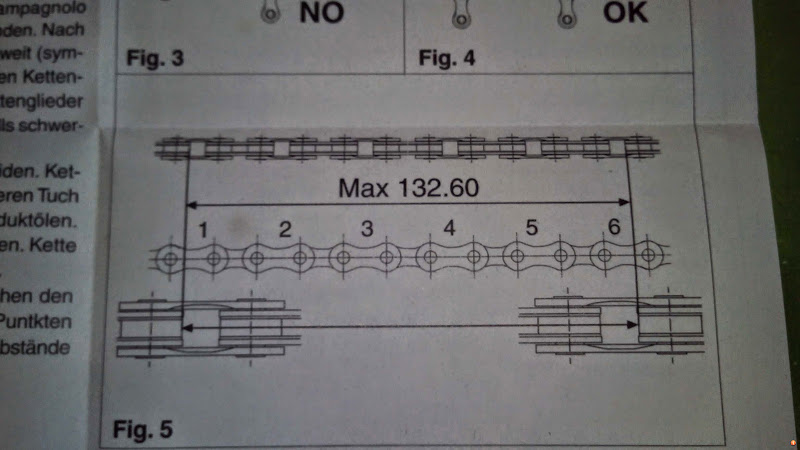

  • C9-ketjun mukana tuli mittausohje jossa työntömitalla mitataan sisäpuolelta kuuden linkin etäisyys ja kun mittaus mistä tahansa kohdasta ketjua ylittää 132.6mm on aika vaihtaa ketju.
Tämä on osoittautunut kätevimmäksi tavaksi, mittanauhan tai teräsviivaimen kanssa tuusaaminen on mun mielestä liian epätarkkaa ja sotkuista jos ketju ei ole puhdas.

Hmm... Näyttää olevan 132mm tasan - Mitenkäs ostatte nokkeihinne ketjuja? kahdet, kolmet normaalit ketjut ja kiinnikkeet vai onko jossain pidempiä nojakeille tarkoitettuja ketjusettejä myynnissä?
