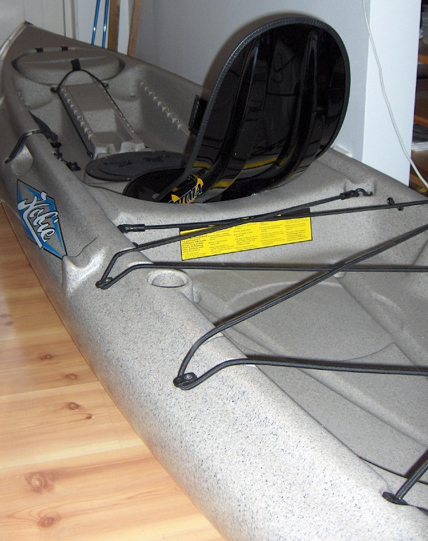

Penkki on alustavasti kiinnitetty kajakkiin. Lisäksi on pähkäilty "lopullisen" voimansiirron toteutusta. Vaihtoehtoja on vielä useita mm. seuraavat (kampien ja potkurin akselin väliin tulevat osat) :
1) Kulmavaihde (i = 1 : 2 ... 3) - hammashihna, lyhyt - hammashihna, vähän pidempi
2) Kulmavaihde (i = 1 : 5 ... 10) - hammashihna, pitkä
3) Hammashihna, lyhyt - kulmahiomakoneen kulmavaihde - hammashihna, pitkä
4) Hammashihna, lyhyt - hammashihna, pitkä + 90 asteen kierto.
Alustavan ajatuksen mukaan kammet tulevat 5 mm paksusta alulatasta, pituus 120 mm.

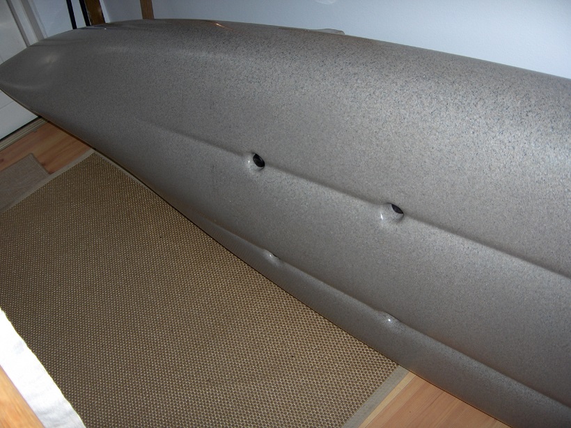

Toisessa kuvassa näkyy pohjan reiät, joihin saanee kiinnitettyä mahdollisen kantosiipikokeilun rensselit.

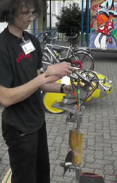

Juurihan tuossa Spezi messuvideossa oli polkupotkuri.
http://nojapyorafoorumi.fi/viewtopic.php?f=6&t=4010, 7:20 kohdassa.
Saako tuosta mitään ideaa / apuja selville?
Viestit: 14281
Re: "Polkuvene"
samuel kirjoitti:
En tiedä, onko tuossa yritetty tehdä sekä eteen, että taakse pojettava, kun keskiö on asetettu ketjuputken linjalle. Hyötysuhteen saa paranemaan, kun siirtää keskiön siten, että kireä ketju menee suoraan potkuriakselin ketjupyörän kehälle kiertyen 90 astetta matkalla. Helppo homma ketjulle ja tulee helppo ja halpa vaihteisto potkuria varten.
Yritin etsiä sekä tältä foorumilta, jolle muistan linkanneeni kuvan, sekä kuvan lähteestä, http://adventuresofgreg.com/ sivustolta kuvaa oikein tehdystä twistiketjuisesta polkupotkurivaihteistosta. En löytänyt vielä. :roll:
