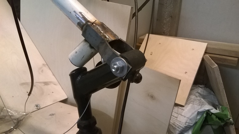

Mun mielestä tuossa on pientä riskiä teloa koipien sisäpuolia tuohon stemmiin joka lähtee ensin eteenpäin... ainakin jos meinaa polkea ja käännellä vähän suuremmalla kulmalla.

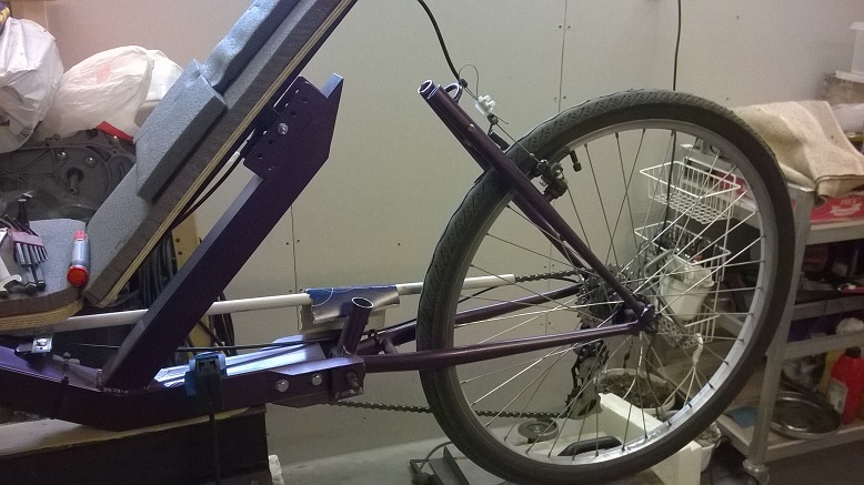

Auttasko nämä kuvat?
Orkkistangon paikalla on putkiholkki, jossa prikat hitsattu päihin pultin keskitystä varten. Tuon kun kiristää, niin lattaraudan reunat vähän hankaa stemmiin... pientä välystä pultissa on jos oikein voimalla kääntelee. Ja siinä on vielä viimeistelemättömät reunat, eli hieman vielä pyöristän niitä. Mutta varmaan siihen polvensa lyö kun oikein kääntää...aika näyttää. Vielä pitää keksiä joku kumi/muovi mitä vasten tanko makaa ajoasennossa (stemmin ja valkoisen putken kosketuskohta). Tai sitten hitsata pultti tms. stoppariksi/säätämiseksi...ajatustyö on meneillään...
Ohjaustangon saumoja on vielä viimeistelemättä ja reunat tässäkin pyöristämättä. Otin nuo tangonpätkät hiluineen irti "elintenluovuttajasta" ihan summanmutikassa. Arvioin suunnilleen minkä verran tilaa vivut tarvii ja laikkasin tangon päät irti n.45asteen kulmassa. Sitten n.10cm pätkät lattarautaa tuohon alkuperäiseen penkinsäätöhässäkkään ja hitsaten kiinni. Lattarautojen välissä putki jäykisteenä ja kiinnityspaikkana mittarille. Tankoa voi nyt säätää vähän eri kulmaan ja teleskoopilla etäisyyttä.
tanko ylhäältä.jpg (143.87 KiB) Katsottu 6069 kertaa
alakuvassa näkyy vielä tuo alkuperäinen penkin teleskoopin kiristys.

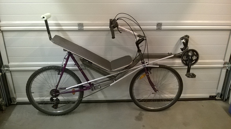

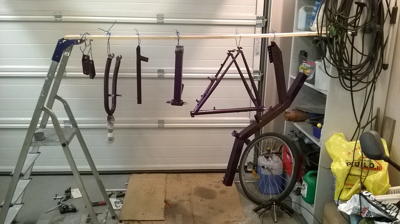

Pilkoin pyörän eilen atomeiksi, ja ruiskuttelin väriä pintaan.
maalattuja palikoita.jpg (176.66 KiB) Katsottu 5873 kertaa
Ja värinä tämä:
kiiltävää pintaa.jpg (140.09 KiB) Katsottu 5873 kertaa

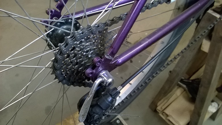

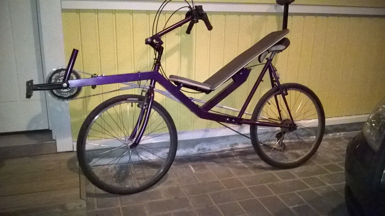

Tämä aamuna yritin asentaa sitä Biltemasta haettua takapakkaa... jäi yritykseksi. Sen alkuperäisin takanavan rakenne täytyy olla joku muu kuin shimano yhteensopiva... ei siis auttanut kuin ottaa vanha kiero takakiekko ja tämä toinen kiekko kumpikin atomeiksi. Parempi kehä oikaistiin lattiaa vasten, lauta alle ja painoa päälle. Netistä lueskelin rihtaamisen alkeet ja sitten talliin harjoittelemaan. Puolat löysivät omat paikkansa ja takahaarukassa pyöritellen oikaisin ja kirin vanteen suoraan.
Kun takakiekko oli valmis, siirryin kokoamaan pyörää. Huomasin osia pyöritellessä, että ainakaan maalarinhommat ei oo mun vahva laji.. oli niitä lakkavalumia vähän jokapuolella. Siinäpä se iltapäivä sitten meni ja nyt iltasella kävin vielä pikkulenkin heittään... ja tosi mukavaa kun ei ketju loiki kokoajan.
lenkiltä tulossa.jpg (162.64 KiB) Katsottu 5873 kertaa
Tein tuommosen hyvin edullisen jousituksen penkin taakse :D , se jopa vähän joustaa!
Shimanolla on kaksi standardia. Kierteellinen jossa on vapaaratas samassa paketissa ja kierteetön jossa vaihtuu vain kasa hammasrattaita. Biltemasta löytyy molempia:
Kierteellinen: http://biltema.fi/fi/Vapaa-aika/Polkupy ... ty-270043/
Kierteetön: http://biltema.fi/fi/Vapaa-aika/Polkupy ... ka-270044/
5 ja 6Vaihteiset on aina tuota kierteellistä tyyppiä, 7vaihteisia on molempia ja 8:sta ylöspäin kaikki kierteettömiä.
Näppärän näköisen pyörän olet itsellesi rakennellut ja kun uusilla osilla kasaa niin ei tarvi muutamaan tuhanteen kilometriin olla rassaamassa.

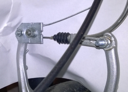

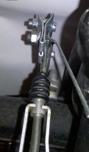

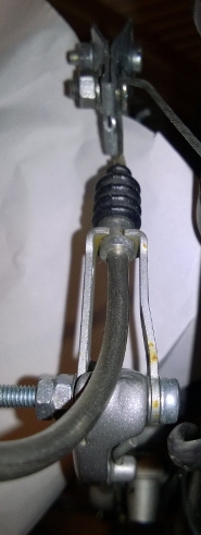

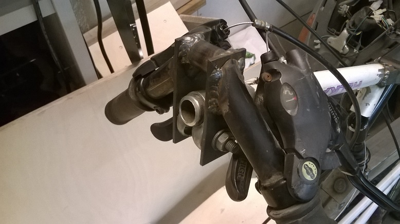

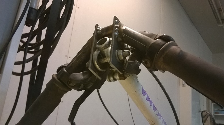

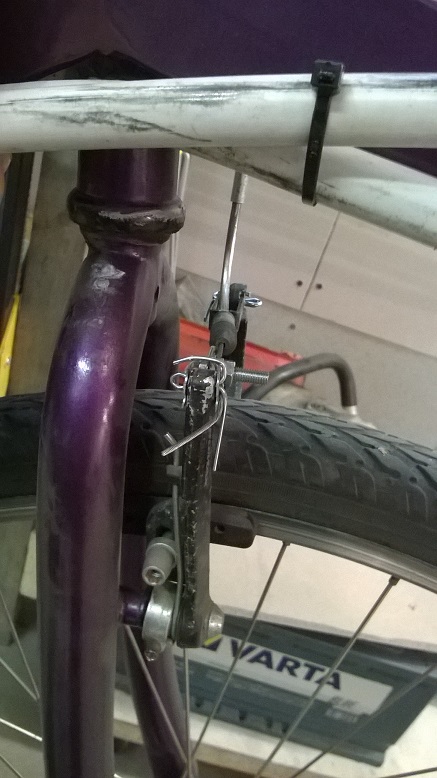

Oli puhetta siitä etujarru modista niin linkkaan tähän kuvat tuosta omasta muutoksesta.
Muistaakseni ainoa muutos orgis osiin on tuon vetopään vaijerinkiinnityksen pieni levitys..
mutta kuvat kertokoon.
Ja tosiaan tässä siis vaihdetaan jarrujen puoleisuus..
Vetopään modaus.
Vetopään modaus.
Vaijerin kiinnitys.
Vaijerin kiinnitys.
Edestä.
Edestä.

Olipa kiva tavata Limingassa, sai hyviä vinkkejä. Etujarrun modasin tänä aamuna, käytin pulttien tilalta sokkia. Koeajolle lähden kun vähän kuivuu.
modattu etujarru.jpg (144.21 KiB) Katsottu 5621 kertaa

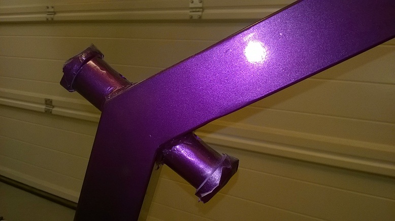

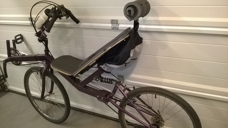

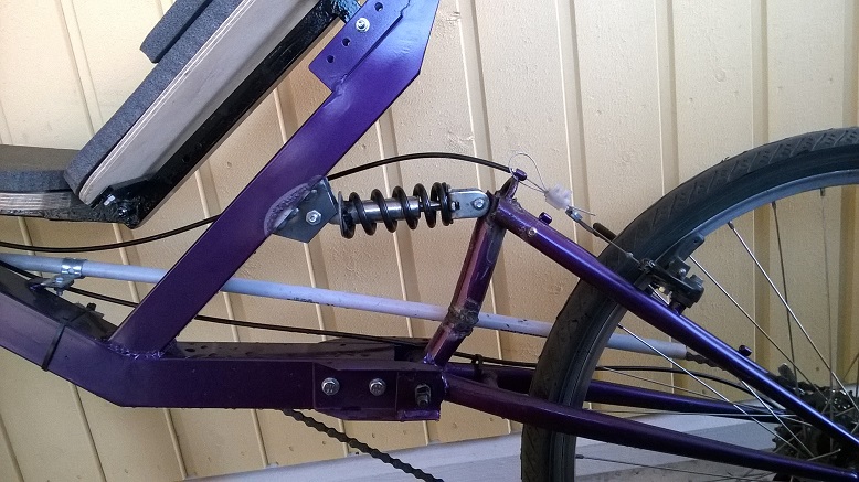

Laitan samalla pari kuvaa viimeisimmistä muutoksista. Takana on nyt siis joustoa, vanhasta mopon iskarista lyhennetty patentti.
takahaarukan paloittelua.jpg (170.45 KiB) Katsottu 5621 kertaa
modattu iskari.jpg (185.27 KiB) Katsottu 5621 kertaa
Penkin yläreunasta on napattu n.10cm pois ja niskatuki on tullut sen verran perässä... ja samalla laskin sitä n.5cm alaspäin. Vieläkään se ei ole järin miellyttävä, ehkä kun kypärän kiristinnuppi hieman painaa.
Nyt on myös mukavampi lähteä lenkille kun reppu ja juomapullo ovat löytäneet paikan. Kävin ihan hetki sitten hakemassa ja asentamassa myös "laajakuva"-peilin, katsotaan miten sitä oppii käytännössä hyödyntään...niskaa se ainakin säästää.
