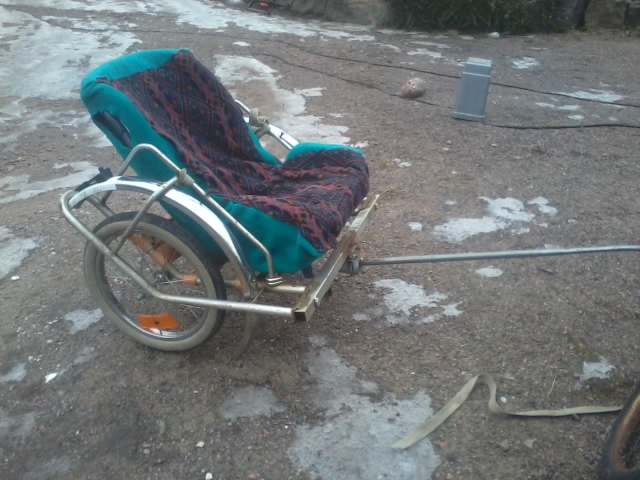

Kirjoittaja PW
2014-03-09 09.18.22.jpg (231.82 KiB) Katsottu 6366 kertaa
Koska alotin rakenteluotsikon alle, on jotain rakennettava ;)
vasemmalle puolelle uus kiinnike vetävälle kiekolle ja pienemmät kiekot 16" alle.
Autonlasten istuimella mallausta. Kun saan koekaniinin suostuteltua pihalle, voinmitata kampien paikkaa.
Vetoaisa tarkotus kiinnittää takanapaan, kärryssä se on nyt keskellä mut voiko se olla vasemmassa reunassa kiinni vai vetääkö vinoon ?

Sivuun vain, mutta polkimet tarvitsevat rungon. Mitäs, jos tekisit näin. Runkoa niin pitkälle, että voi myöhemmin modata trikeksi asentamalla ulokepyörän tuohon vinoon vetävän pyörän takanapaa kohti kurottavaan "aisaan".

Jotain tommosta meinasinkin. Tai sitten jos emäputken laittas valmiiksi haarukkaa varten ja se toimis samalla kääntönivelenä peräpyörässä.
Nyt jo toimii, toinen istuu kyydissä ja toinen vetää. Ukki auttaa isomman vetämisessä ;) monikäyttönen kapine tulossa ;)

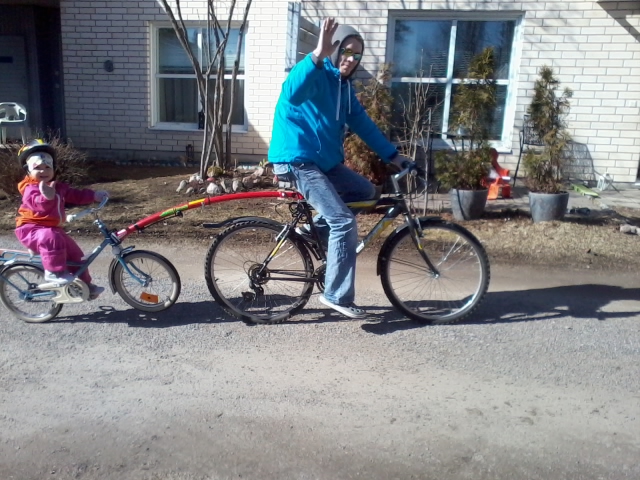

Kirjoittaja PW
2014-04-10 13.39.13.jpg (269.85 KiB) Katsottu 6154 kertaa
Tuommone, toimii. Yks pikalukko meni käsin rikki, kovalla kiroomisella tuo kasattiin. Mutt nyt on juna kasassa. 90,- hintaa.
