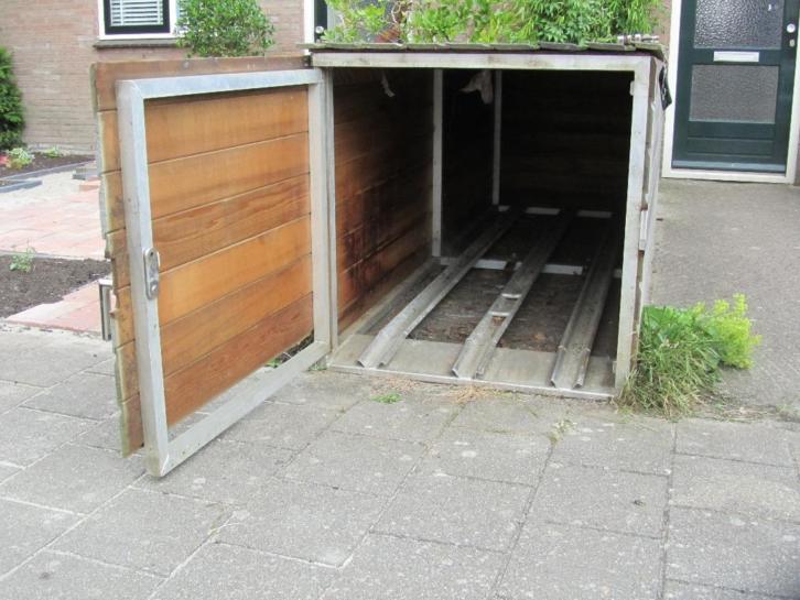

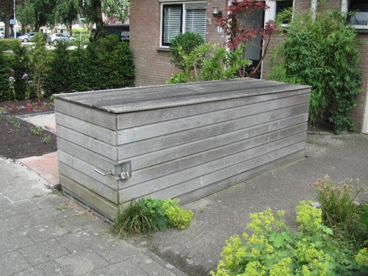

Jatkan vanhaan ketjuun, kun on tätä asiaa tullut pohdittua viime aikoina. Aika oleellinen osa kinneriä tämä säilytyskysymys. Ainakin minusta. Löysin netistä kuvia kinnerilaatikosta, joka sopisi rivitalotalouteen.

Onko kinnerin suojalaatikossa muuta iloa kuin sään suoja todella ryöstön tai vandalisoinnin haluista vastaan? Hidastaa hieman peräkärryyn tai pakeetterin perään nostoa, vai nopeuttaa helpomman muodon puolesta?

Tämä laatikko näyttää ihan kunnolla suunnitellulta rakenteelta. Liekö oikein kaupallinen tuote. :o
Minä tekisin vielä pari pientä muutosta tähän. Sivujen laudoituksesta tekisin lomalaudoituksen sijaan rakoversion ja päälle laittaisin puutarhapöydän vesivanerista. Rakolaudoitus sivuille, jotta kinneristä kuivuisi hiet ja sateet, eikä homehtuisi laatikko ja kinneri niin helposti. Vesivaneri pitäisi veden yläpuolellaan ja sileätä "tasakattoista" yläpintaa voisi paremmin käyttää grillijuhlien tarjoilupöytänä ja ennen kaikkea pyöränkorjausalustana. :)
Pohjan kiskotuksesta tekisin irrotettavan, jotta samaa kiskotusta voisi käyttää kinnerin kuljettamiseen auton katolla. :D

Pointtina tossa umpilaudotulsessa on varmaan se ettei sisään näe mitä siellä on, vai onko mitään.
Näin laitapuolen kulkijana olettaisin mokoman lautakopin sisältävän lähinnä kukkamultasäkkejä ja kottikärryt tms roinaa piilossa katseilta. Mielikuvaa boisi myös vahvistaa jollain puutarhaaiheisella kuvioinnilla.
Tuuletus toimisi kohtuullisesti myös nostamalla kopin aavistuksen irti maasta. Sentin rako ylimmän laudan ja kannen välillä tekisi myös ihmeitä, paljastamatta kuitenkaan arvokasta sisältöä.

Ja päätyihin lautojen alle rautaristikko ettei lautoja poistamalla saa tallia tyhjennettyä.
